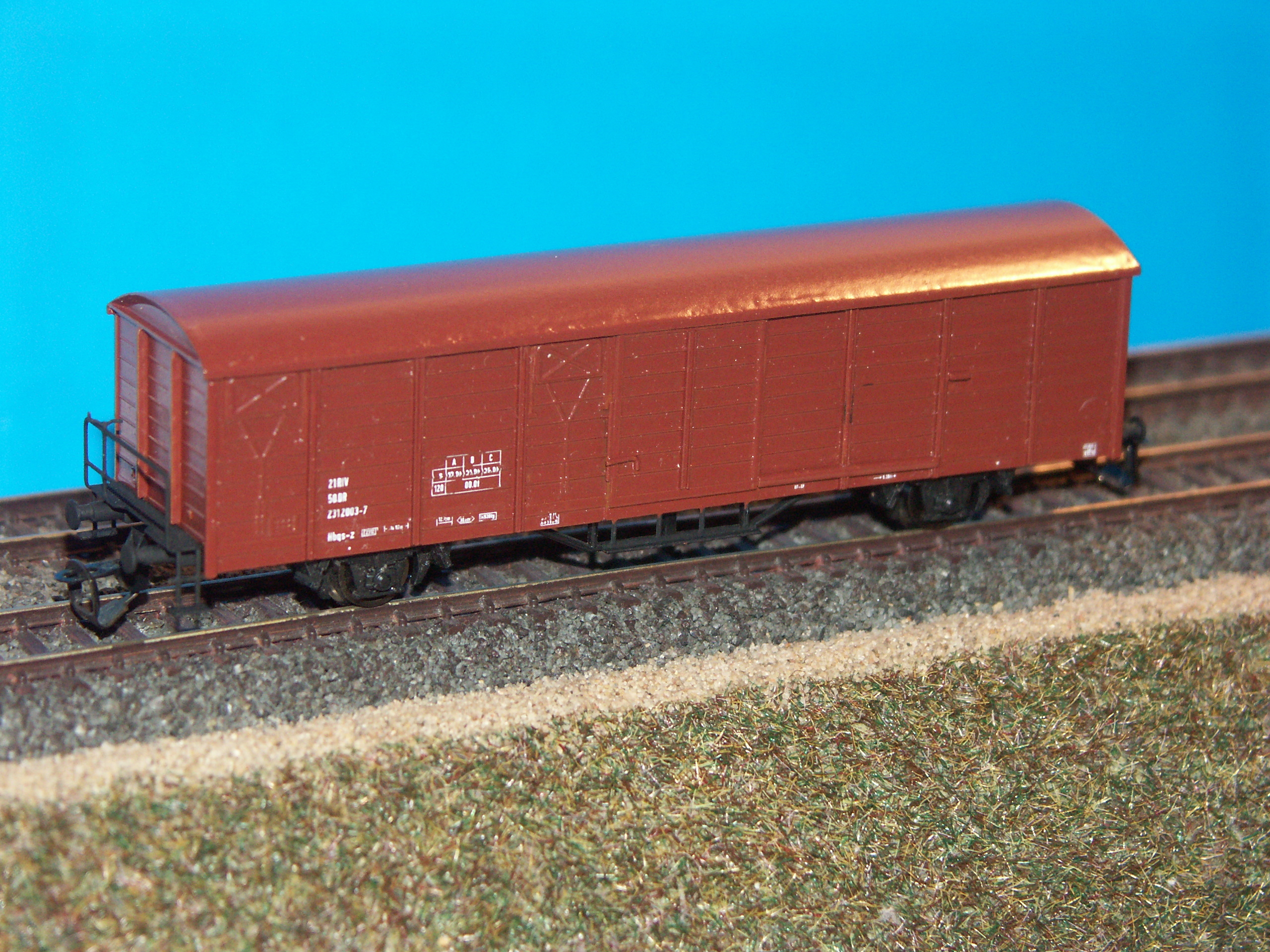

ziehts in deinen wagen, gut die klebekanten sind bestimmt noch nicht bearbeitet, aber was sind das für torpetorohre auf denm dach
Da ist meiner:
http://www.tt-kroli.de/Hbqs_z.JPG
Habe dem Wagen noch ne Bühne von KUSWA spendiert. Die meisten Hbs-Wagen hatten diese. Die letzte Serie nicht mehr. Aber diese sind wahrscheinlich nicht mehr zum Einsatz gekommen. Gebaut zu Wendezeiten wanderten die letzten Wagen dieser Bauart aus dem RAW Engelsdorf direkt auf das Abstellgleis und anschließend in den Hochofen.
