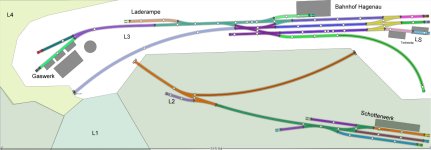

Gleisplanungen für Heimanlage von Zuko

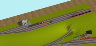

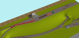

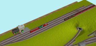

Aber irgendwie muss ich ja die Lok umsetzen können, sonst müsste ich die Wagen schieben was optisch IMO das größere Übel wäre.
Wäre meiner Meinung nach interessanter, so viele Waggons wirst du doch am Gaswerk nicht haben. Die kleine Zubringerlok schiebt die paar Wagen aus Hagenau zum Gaswerk, rangiert da die abzuholenden um und fährt mit denen wieder zurück. Also das wäre mein Favorit. Aber letztendlich muss du ja damit spielen😉.
@TT-Pille war schneller
Im Schotterwerk würde ich aber eine Umfahrung für die Lok machen oder möchtest du den Zug vom oder zum Bhf über die Hauptbahn schieben?
Das finde ich auch. Eine Umfahrung würde ich eher unten im Schotterwerk vorsehen, weil die Güterzüge wesentlich länger zum nächsten Bahnhof unterwegs sind.
Das Schotterwerk hat doch schön Platz zum rangieren. Wie wäre der Betriebsablauf am Gaswerk ohne Umfahrung? Schieben finde ich optisch einfach nicht schön.
Also in das Gaswerk würde ich auch die Züge aus dem Bhf schieben. Nur der Gleisplan im Bhf würde mir dafür nich so richtig gefallen.
Im Schotterwerk umfahrung ja. Wo dies bei dir die Bahnsteige im Bhf?
Ich hatte nur einen Bahnsteig direkt am EG vorgesehen.
Nun ja, ich kann die verschiedenen Varianten ja mal aufbauen und in Augenschein nehmen.
Also nur Hausbahnsteig. Und da müssen auch die Güterzüge zum Gaswerk durch? Würde ich vielleicht ändern.
Schotterwerk, wenn die eine Werkslok hat würde es gehen. Man könnte auch mit der Werklok bis zum Bhf fahren, dann wieder die Umfahrung.
Guter Punkt. Da kommt man im Moment gar nicht hin ... zum Gaswerk müsste eines der beiden unteren Gleise führen.
Vielleicht sollte ich auch an der Zufahrt zum Gaswerk noch die eine oder andere Laderampe vorsehen, so dass das ganze Areal irgendwie zusammenhängender wirkt, da stört dann hoffentlich auch der "rückwärts" fahrende Zug nicht so sehr.

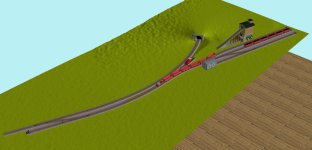

Mein Vorschlag zum Schotterwerk:
1. Köf wartet auf dem Gleisstummel auf die Ankunft der Streckenlok mit den leeren Wagen
2. Streckenlok kuppelt ab und parkt auf dem zweiten Gleisstummel
3. Köf drückt die leeren Wagen in das Verladegleis
4. Die Streckenlok holt sich die vollen Wagen von Gleis 2 und verschwindet
5. die Köf zieht die Wagen unter der Verladung durch und stellt die vollen Wagen dann in Gleis 2 ab
Gruss, iwii
@iwii Das ist eine schöne Idee. Der Abzweig muss dann aber deutlich weiter nach vorn, richtig?
Was denkst Du zum Gaswerk? Umfahrung oder das Gelände mehr nach Betriebsgelände aussehen lassen?
@iwii
Wozu diese "Klimmzüge"? Wenn das Schotterwerk eine eigene Lok hätte, welche die Wagen zurückbringt zum Bahnhof, dann würde diese Lok wohl auch die Wagen vom Bahnhof zur Anschlussstelle zurückbringen. Spätestens dann müsste die Lok die Wagen schieben, denn ohne Umfahrgleis im Schotterwerk würde sich die Lok in der Anschlussstelle durch die gezogenen Wagen "einschließen lassen".
Das Gaswerk ist deine letzte Baustelle. Erst mal muss der Bahnhof die Güterwagen deiner ganzen Anschlüsse bewältigen können. Wenn man von gemischten Güterzügen im Bahnhof für die Anschlüsse ausgeht, sind 12-15 Zweiachser so das Mindestsmaß. Da dieser Zug in einzelnen Gruppen zu den Anschließern geht, muss der Zug zerlegt werden und in einem zweiten Gleis müssen die Rückläufer gesammelt werden. Zum Umfahren braucht es ein drittes Gleis. Zum Sortieren würde ich mindestens ein weiteres Gütergleis rechnen.
Im Schotterwerk werden die Wagen mehr oder weniger kontinuierlich beladen, d.h. ohne eigene Lok (oder andere Zugvorrichtungen) würde viel Leerlauf im Werk entstehen.
Gruss, iwii

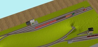

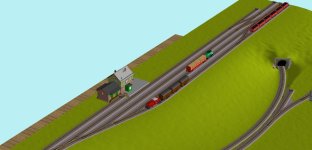

Eine schematische Version vom Bahnhof
Der Betriebsablauf wäre so, dass ein Güterzug aus dem Schattenbahnhof auf Gleis 3 eintrifft. Die Lok umfährt auf Gleis 2.
Die leeren O-Wagen gehen zum Schotterwerk. Vor dem Trennen werden die Weichen auf Gleis 3 freigezogen.
Die vollen Schotterwagen treffen auf Gleis 2 ein.
Die Lok wird über Gleis 4 umgesetzt.
Und die Schotterwagen in 4a gedrückt.
Die drei geschlossenen Güterwagen gehen zur Gießerei. Die Rückwagen werden analog zu den Schotterwagen auf Gleis 4 rangiert.
Die letzten Wagen gehen zum Gaswerk. Die Tauschwagen treffen wieder auf Gleis 2 ein. Gleis 3 ist nun leer und kann zum Umsetzen der Lok genutzt werden.
Der Güterzug ist nun zur Abfahrt bereit.
Gleis 1 bleibt wärend der ganzen Zeit für Personenzüge frei. Während einer Rangierfahrt kann die Lok des Personenzugs über das leere Gleis 2 umgesetzt werden.
Gruss, iwii

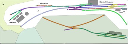

Das alte Gaswerk ist wieder da. Dazu eine Laderampe und damit ist das gesamte Gelände zwischen Bahnhof und Gaswerk sowas wie Betriebsgelände/Gewerbegebiet.
Die vorgelegten 15 Zweiachser sind's nicht ganz geworden aber mit der BR108 passen noch 12 2-Achser aufs Ausziehgleis. ist doch schonmal was.
Das Schotterwerk muss ich mir nochmal durch den Kopf gehen lassen.

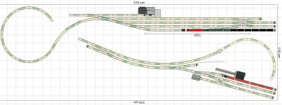

Ach dieses Schotterwerk ... nun ja, irgendwas wird da unten hinkommen und es wird Gleise und Weichen haben. Also mach ich jetzt mal die Teileliste fertig, besorg beim Herrn Hornbach ein bisschen Sperrholz und lege mal los.
An der Stelle vielen, vielen Dank für eure Beiträge, das hat mir schon mega geholfen.
Für Anregungen hinsichtlich der Ecke unten rechts bin ich weiterhin dankbar, das Schotterwerk ist auch nicht in Stein gemeißelt nur ein bisschen Rangiertätigkeit da unten hätte ich gern. Vielleicht hat noch jemand eine Quelle für Gleispläne zur Hand die sich mit Industrieanschlüssen beschäftigt, der Fromm war da leider nicht so ergiebig.
@Zuko
Sieht recht gut aus - mir gefällt das!
