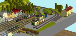

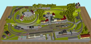

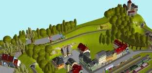

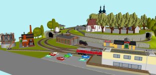

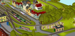

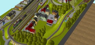

Diesmal der Gleisplan meiner Jugendanlage in Modellgleis. Die Anlagenmaße konnten fast gehalten werden. Der ursprüngliche Serviervorschlag war jeniger:
Ein Industriethema schien mir mit Standardbausätzen nicht wirklich umsetzbar, also habe ich mich für eine Museums-/Touristenbahn für die Nebenstrecke entschieden. Damit hat man auch immer schönes Rollmaterial auf den Abstellgleisen stehen.
Der Plan dazu:
Teileliste und Höhenkarte gibt es die Tage auf meiner Webseite. Hier reicht leider die Auflösung nicht, damit man alles lesen kann.
Gruss, iwii
Immer wieder top!
Am besten gefällt mir hier die Straße, die von vorn unter den Gleisen durchläuft.
Den Plan finde ich für die damalige Zeit nicht schlecht. Bei der Nebenbahn hätte ich auf die geschlossene Strecke eher verzichtet.
Mein Ziel ist es aktuell nicht, die Pläne zu verbessern. Es geht um eine Rekonstruktion mit den aktuell kaufbaren Materialen und ohne fortgeschrittene Bastelkenntnisse (deswegen auch kein Flexgleis u.ä.). Ich denke, mit den alten Plänen kann man einige motivieren, sich ein Stück Kindheit zurückzuholen. Vielleicht findet sich irgendwann jemand, der die passenden Schaltpläne dazu zeichnet (egal ob analog oder digital). :nixweiss:
Gruss, iwii
Hi iwii,
nicht schlecht, aber ich glaube, Du hast auch ein Bißchen geschummelt! :happy:
Stell doch mal Deinen und den O-Gleisplan nebeneinander ein.
Wieviel ist 'fast'?
Für konventionellen Betrieb sollten diese in den damaligen Gleisplanheften dabei gewesen sein?
Das die Konvertierung der Geometrie von Standardgleis zu Modellgleis nicht ohne kleine Verschiebungen geht, dürfte klar sein. Auch der Einsatz der ein oder anderen Bogenweiche und von vermehrt gegenläufigen Steigungen lässt sich nicht vermeiden. Der clevere Einsatz der Höhenebenen hatte mich seinerzeit schon bei dem Plan fasziniert. Die Steigungen bleiben alle unter 4%.
Wieviel ist 'fast'?
245x125 zu 250x133. Wobei die Tiefe vorallem dem 310er Mindestradius und dem Vorbeizirkeln der Nebenbahn am Schattenbahnhof geschuldet ist. Wie gesagt, der Plan mit den Höhenangaben kommt noch.
Gruss, iwii
