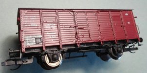

Habe mal etwas am Gm ( nach preußischem Musterblatt IId8 ) von Piko herumgebastelt.
Die Türriegel und Griffe sind nun an der richtigen Stelle (Riegel von Hädl).
Die Schlußscheibenhalter hat Piko trotz des stolzen Preises ignoriert.
Dank Hädl gibt es sehr feine und sogar durchbrochene für uns.
Wenigstens als Zurüstteil (Schlußscheibenhalter, Bremsschläuche, Kuppelhaken) sollte sowas dabei sein.
Zum Vergleich ein Foto vorher, eins nachher.IMG_20230310_171440.jpgIMG_20230310_171410.jpgIMG_20230310_171319.jpg
