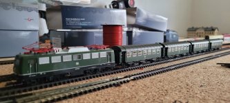

Hallo DB ler
Ich habe heute die B3y ,2 Kl in Empfang genommen . Ich habe sie kurz mit der BR 140 zusammen gehängt . Sehen nicht schlecht aus . Die Kupplung ist höhenverstellbar. Ich hoffe ,das die Wagen besser fahren als die erste Serie mit der 1/2 Kl. bei dehnen ist immer die mittlere Achse rausgesprungen .
Gruß Gerald
