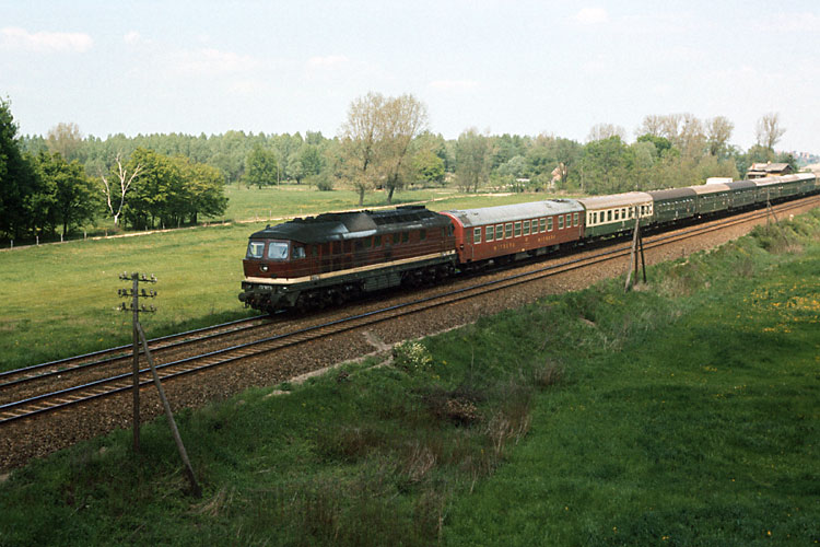

Im Anhang noch ein Bild vom "Stralsunder" aufgenommen 1988 in Krottdorf (Quelle: www.raymondkies.de).

Ob es sich bei dem gezeigten Bild des D 735 wirklich um diesen Zug handelt, wage ich mal zu bezweifeln, zu der Zeit waren die Reko-Wagen im Schnellzugverkehr kaum noch zu finden, bin eher der Meinung, das es sich dabei um einen Sonderzug handelt.
Interessante Zugbildung! Dermaßen viele Bghw in einem recht lang laufenden D-Zug waren zu der Zeit schon recht selten. Gingen in der Altmark die Uhren noch langsamer? ;) Andererseits gibt's Bilder, die Mod-Wagen in P-Zügen im Jahre 1986 zeigen - genau im Trend.

Die Halberstädter Schnellzüge waren meines Wissens nach auch die ersten Züge, bei denen ab 1981 das neue Farbschema grün-elfenbein eingesetzt wurde, allerdings kenne ich viele Bilder der Züge, wo auffällt, das die Halberstädter Züge oft äußerlich sehr schmutzig wirkten, welches man oben auf dem Bild mit 132 313 sehr gut sieht. Der Zug im Bild hatte offensichtlich auch an Spitze und Schluß jeweils einen Bmh zur Verstärkung im Verband.
