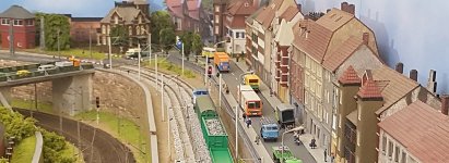

Auf der alten Anlage war schonmal eine Brücke verbaut, die man bei einem entsprechenden Umbau so hätte an einen Bahnsteig anschließen können. (im Bild links)
