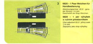

Hornby-Weichen sind als Stop-Weichen verdrahtet, wie es früher die manuellen BTTB-Weichen waren. Der Strom fließt nur dorthin, wo der Zugweg führt.
