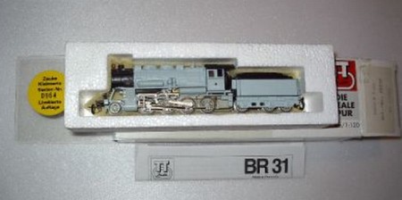

Und die dritte Frage: Auf dem markt, auf dem ich am Freitag die E94 erworben habe, hatte der Typ eine Schlepptenderlok in Fotoanstrich, in OVP und dem Aussehen nach nagelneu. War n Tillig-Karton, und nach seinen Angaben war die Lok digitalisiert. Er wollte 130,- € dafür. Ich hab wohl auf der Leitung gestanden, jedenfalls hab ich nicht nachgesehen, welche Lok das war. Die mir vorliegenden Kataloge (Tillig 2002 und Neuheiten 2003) geben diesbezüglich nix her bzw. ich konnte sie nicht finden. Nu endlich die Frage: Kann sich einer vorstellen, was für ne Lok das war? Ist der Preis okay oder zu hoch? Muss ich jetzt von der Brücke springen, weil zu dumm zum Kaufen gewesen?

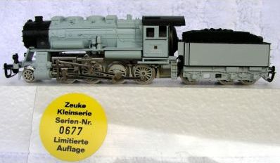

Da es sich um eine Schlepptenderlok handeln soll denke ich mal das es diese war.
Eine Nachwende Zeuke Kleinserie mit der Baureihenbezeichnung 31. Eigentlich ist es ja eine BR 56 in Fotolackierung, wie man aber auf BR 31 gekommen ist weiss ich wirklich nicht. In meinem Dampflok Archiv gibt es auch keine BR 31. Die Lok wird öfter mal über ebay angeboten, also wenn du Interesse hast schaue da ab und an mal rein.
Hallo!
Im ersten Umzeichnungsplan war die BR 56.20-29 als BR 31 verzeichnet. Bekannt sind auch die als BR 77 bezeichneten T20 alias BR 95. Die BR 39 sollte ursprünglich BR 17 (?) werden!
Das passt schon :)
