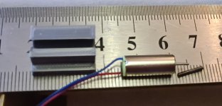

Hat zwar nichts mit dem Umspuren zu tun, aber wer gerade umbaut, möchte vielleicht gleich den Motor mit tauschen.
Glockenanker Set von dm-toys

Der Wellenadapter versteckt sich verschämt neben dem Motor
Wie ich das so sehe, alles analog hier.

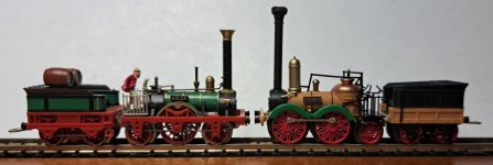

Hier sind der Adler und die Saxonia von Minitrix mal auf einem Foto zusammen zu sehen und man kann die Größe der Modelle zueinander etwas beurteilen. Das ins Verhältnis setzen und mit Vorbildfotos vergleichen könnte man meinen das das so hinkommen könnte.

Zur Ergänzung mal ein Foto beider Minitrix Modelle.
