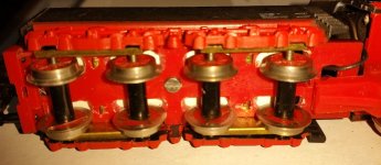

Hier Stücke 1,3mm PVC von einem Kabelkanal. Die Radkränze schliffen dann tatsächlich am Tender-Chassis, also mussten auch hier Ausschnitte ausgearbeitet werden.
Sieht aus, als hätte die Höhe mit 2mm Beilagen besser gepasst, naja beim nächsten Mal.
Im Bild ganz rechts sind die Kabel jetzt unten durch die Öffnung rechts und links neben dem "Schlepphaken" verlegt. Die Öffnung ist breit genug.

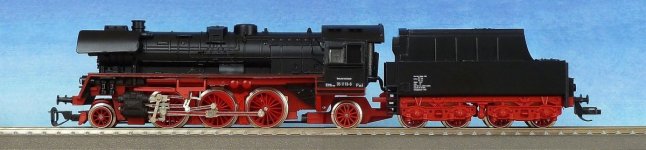

Nicht mehr BTTB, aber die überarbeitete BTTB-Lok von der Fa. Tillig aus dem Jahre 1997:
U.a. schwarze Feuerbüchse, tiefer gelegter Tender und etwas geringerer Lok-Tender-Abstand jeweils ab Werk.
