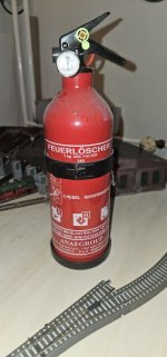

Es gibt ganz nette Minilöscher im Haarlackdosenformat. Dann ist halt die Ecke versaut, wo der Dampfer abfackelt. Fand ich besser als ein größeres Gerät.
