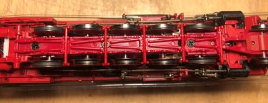

Hallo Ihr,
gestern kam der Post, den Ersatzteile von Roco, den Teibrad mit Haftgummi von 5. Treibrad.
Diesen Ding habe ich auf 1. Rad getauscht, sieht es genau gleiche mit kleinen Gewicht. Siehe Foto.
Natürlich habe ich alle innere Radseite nach Störung geprüft und gesucht, jedoch musste ich vieles entgräten.
Nun rollt den 44er endlich super auch in engen Radius.
So frage ich Euch, der anderen Roco-Dampfrossi besitzen, ob Roco einige Probleme mit den Dampfloks auftreten? Produktionqualität?
Vielen Dank für euren Aufmerksamkeit!
