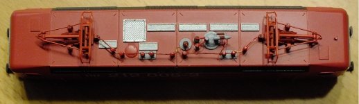

Ein weiterer Hinweis. Die Seitenscheiben passen leider nicht aber der Führerstand kann genutzt werden. Dazu ist der Rahmen und Frontbeleuchtung zu ändern. Die Lichtleiter werden bei diesem Modell nicht mehr verwendet. Ich nutze die Hier vorgestellten Lichtplatinen.
Beim betrachten von diesem Bild habe ich festgestellt, dass die Grundplatten wie zum Beispiel Trennschalter auf dem Dach die Farbe grau hatten. Vermutlich stammten diese Dachbauteile noch aus dem 243 Programm. Ich habe das Dach farblich verändert.
