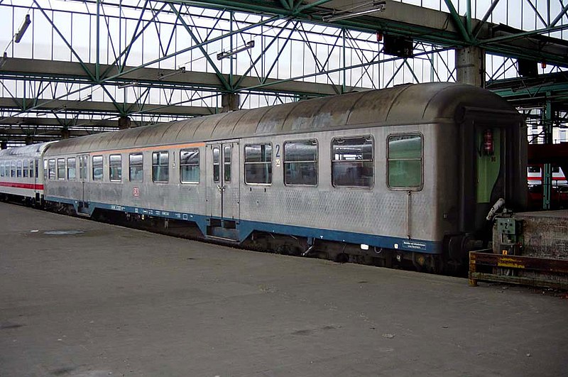

schöne Detailaufnahme und ein guter Vergleich auf hohem Niveau bahnt sich an. Was ich an den von Daniel eingestellten Fotos gut erkennen kann, ist die für mich augenscheinlich stimmigere Gestaltung der Stirnpartie bei Kühn: Lampen (auch denn die großen Dinger schon etwas abartig aussehen - aber eben auch beim Vorbild), Rollo mit "Welle", und Rahmenende / Pufferbohle (3D !!!)
Also wenn unten rechts das Vorbild ist , dann ist der obere Wagen schonmal näher dran. Angefangen bei den Schlussleuchten bishin zu den Schlitzen in der Rolltüre. So entsteht der eindruck für mich von den bildern her.
edit: der untere wagen glänzt auch etwas zu sehr finde ich.

Mir missfällt an dem Sebnitzer Wagen der durchgehende dicke Steg des Rahmens direkt unter den Türen. Bei Kühn und den Vorbildfotos finde ich den nicht, da gehen die zwei kleinen Vertiefungen direkt bis zur Tür hoch.
Aber da hab ich zu wenig Ahnung vom Vorbild um dazu etwas sicheres sagen zu können.

Was mir noch auffällt ist die etwas flachere Wölbung der Sebnitzer sowie die einfachere/flachere Darstellung der Lüfter (?) darauf.
Wenn man sich beim Vorbildfoto den roten Streifen noch grau denkt ist das Dach m.M. nach recht hoch.
Außerdem fällt mir auf, dass die Pfauenaugen bei Tillig etwas kleiner, bei Kühn etwas größer sind. Vielleicht kann jemand das Vorbild dagegen stellen?
Mir fallen beim Kühn-Silberling die roten Abteilwände und die ein wenig schmal erscheinenden Tür-Fenster auf. Ansonsten sehe auch ich den Kühn-Wagen optisch dichter am Vorbild, ohne das der Wagen von Tillig wirklich "grottenschlecht" ist. Das Pfauenaugenmuster erscheint mir hier besser getroffen. Die Keksfrage müssen Vorbildstudien erhellen, aber ich vermute hier durchaus Variantenvielfalt beim Vorbild.

zu den zu findenden Unterschieden: Sehe ich das richtig und es gehen nur bei einem Hersteller die Pfauenaugen auch über die Stirnseiten?
Die Augen wurden bei den ersten auch über die Stirnseiten einpoliert. Später dann nicht mehr. Insofern passen da beide.
