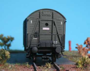

endlich habe ich mal Zeit gefunden, meinen MCi zu bauen.
Das Gehäuse stammt von Kittler und ist aus Resin.
Das untergestell ist von einem G-Wagen mit KKK, welches verlängert wurde.
Die Ätzteile stammen von Kuswa und beinhalten die Bühnen, Geländer,
Halterungen f. Zugschlußscheiben, Bremsumsteller und Handbremsrad.
Die Puffer sind von Modmüller.
Die Beschriftung (Naßschiebebilder) habe ich bei Gunther Sahm bestellt,
wobei er wohl nur das Layout gemacht hat und die Schiebebilder bei
Kreye hergestellt wurden.
Nachteil ist, das ich die Fenster nicht bündig eingesetzt habe, da durch
den Resin-Guss jedes eine andere Größe hat bzw. diese nicht 100%-ig viereckig sind.
Auch auf eine Inneneinrichtung habe ich verzichtet (außer Toilettenabtrennung).
Ich muß dazu sagen, dass das mein erster Airbrush-Versuch war.
Hier ein paar Fotos:
Gruß Mike
Hallo Mike,
dickes Lob für die Ausführung. Wenn Du die eine Seite des Wagens noch ohne "Büsche " gemacht hättest-wäre ich begeistert gewesen (wollte mal sehen-wo Du den Batteriekasten angebaut hast).
Kann man jetzt bei H. Sahm oder bei H. Kreye die Beschriftung erwerben?? (oder bei Dir).
Die Verglasung der Fenster lag wohl bei ?? wunder...
Ich habe auch noch den Aufbau/Umbau vor mir.
gruß johannes -kommst Du am Freitag ? (ja? bring den Wagen bitte mit)

Schönes Bild, aber die Verstrebungen am Wagenkasten sind schon sehr heftig !
Die Zeiten in denen man mit solchen Abgüssen auf den Markt geht sollten eigentlich vorbei sein (Damit will ich nichts gegen Kittler-Lokomotiven sagen, die sind schon klasse).
Der 120er

Guten Abend,
@johannes:
also dem Bausatz lag keine Verglasung bei - ich hab einfach die Verpackung zerschnitten (ca. 0,5mm durchsichtiges PVC) und dahinter geklebt. Mit Flüssigglas werde ich da evtl. mal experimentieren, war ja mal im MEB beschrieben. Da die Öffnungen nicht sehr groß sind, sollte das sogar gut klappen.
Beim Batteriekasten war ich mir auch nicht ganz sicher, ich hab dutzende Vorbildfotos, aber mal ist er auf der Toilettenseite und mal auf der anderen angebaut - da gab es wohl verschiedene Ausführungen !? Übrigens ist die Seite mit dem Batteriekasten nicht von Büschen verdeckt... :flower:
Die Beschriftung habe ich von Herrn Sahm direkt bekommen, aber ich denke, bei Herrn Kreye könnte man auch nachfragen, da er sie ja, wie gesagt, gemacht hat. ...schöner Satz :spot: ...
Es ist klar, dass der Abguss nicht heutigen Ansprüchen genügt, aber ich denke mit den wirklich feinen Anbauteilen aus Messing sieht er doch noch ganz gut aus. Ich hab den Kasten auch schon bestimmt 2 Jahre rumliegen, bin mir nicht mal sicher, ob es den noch bei Kittler gibt.
