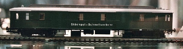

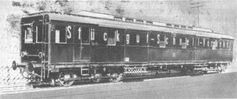

Leider habe ich auch keine der Bausätze abbekommen, aber ein etwas "besseres" Vorbildfoto gibt's dann doch noch ;) :D ;D :ja:
Gütertriebwagen "VT 10 001 Dresden" aus einer Serie (VT 10 001 - 10 003) der Waggonfabrik Wismar mit 2 Führerständen und großem Laderaum [1]
[1] Erich Preuß, Reiner Preuß: Lexikon Erfinder und Erfindungen Eisenbahn, Transpress-Verlag Berlin, 1986

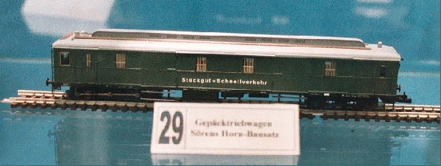

3 Bilder vom Modell kann ich liefern. In der Bildgalerie bei Loks sind diese zu besichtigen. (Ein Bild habe ich bei Triebwagen reingebastelt.)
Die Bilder habe ich mit einem 1600 Film gemacht-deshalb die Grobkörnigkeit und alles mit einer einfachen Spiegelreflexkamera.

Nochmals-zum Tag der offenen Tür bei Tillig 2003 standen 2 große Glasvitrinen -voll mit Eigenbaumodellen. Schon deswegen war der Besuch dort eine Reise wert-wobei dass für mich nur ein paar Kilometer waren.....
Hatte ich alles schon in die Bilddatenbank reingemalt. Es gab auch noch die ORT von Beckmann, einen Heizkesselwagen für D-Züge und und...
Habe lieber geknipst-dafür konnte ich mich nicht beim Sonderverkauf anstellen. Leider!

Na sieh einer an, die Gitter vor den schmalen Fenstern, die Toilette sowie die öffnungsfähigen Fenster hinter dem Führerstand gingen aus der Anleitung und dem beiliegenden Foto nicht hervor ;( .
