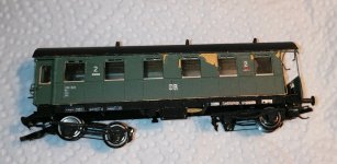

und jetzt noch die Abnahmefahrt
1.Testfahrt:
Kurzschlüsse durch einige an den Radsätzen anliegende Bremsbacken - also werden letztere etwas nach außen gebogen.
2.Testfahrt:
Die Laufeigenschaften sind jetzt 1a!
Einzige Ausnahme: der PwPost macht immer noch Ärger, weil in den Kurven die oberen Fußtritte an den Griffen der Pufferbohle anstossen.
Deshalb werden die Griffe 1mm nach außen gebogen - alles o.k.
Nächster Versuch:
Kurzkuppeln mit den Steifkupplungen von Peter Horn.
Die Wagen fahren jetzt fast Puffer an Puffer.
So etwas geht natürlich nur bei entsprechend großen Radien gut.
Sonst gibt es Überpufferungen.
Aber: Die Kupplungsaufnahmen des Schlosser-Bausatzes sind sehr filigran und verbiegen leicht.
Den Druck beim Zusammenclipsen der PeHo-Steifkupplungen würden sie nicht lange überleben.
Da ich aber auch schon an anderen Wagen festgestellt habe, das die Sache mit dem "einclipsen" nicht problemlos funktioniert, schiebe ich die Kupplungen von oben ineinander. Das geht sogar etwas leichter als mit der trennbaren Tillig-Steifkupplung.
Und damit werden die Langenschwalbacher für den DRG-Fahrbetrieb freigegeben.

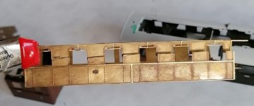

Moin,
Wenn man das Gefühl hat irgendwie stimmt da was nicht...
Preußische Normalien und DRG Nachbauten können nicht so verschieden sein....
Dann wird gehandelt...
Kurz mal geklammert
Ja schon besser.
Zum Vergleich noch mal mit der original Schlosser Seitenwand
Da muß sich der Herr Schlosser irgendwie in den Seitenwandproportionen vertan haben. Ungefähr 1,5mm können da in der Höhe raus.
Ach ja und bevor jetzt jemand weint, weil ich die guten Schlosser Wagen zersäge.
Die Wagen sind mir in einem bekannten Berliner A&V in sehr schlechtem Zustand, günstig zugelaufen.
Schlecht geklebt, nix gelötet, schlecht lackiert, spärlich beschriftet und zum Teil, mit Busch Drehgestellen vergewaltigt, weil Beleuchtung rein mußte...
Da blieb nur der Rückbau und Neuaufbau als einzige Lösung übrig.
