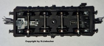

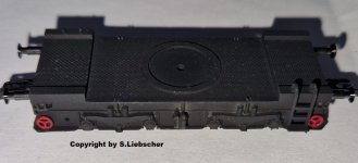

Hier mal mein Baubericht zum EDK 80 von ADP .
Der Bausatz ist wie gesagt von ADP und enthält die auf den Bildern zu sehenden Bauteile .
Ich habe den nach telefonischer Rücksprache per Mail bestellt .
Hat ca. 4 Wochen gedauert von Bestellung bis Lieferung .
Der Bausatz hat in der lackierten Variante 95 Euro gekostet .
Folgende Versionen soll es geben laut Hersteller :
Bausatz grundiert ca 85 Euro ,
Bausatz lackiert 95 Euro ( verschiedene Farben möglich ) ,
Fertigmodell ca. 185 Euro
Es soll sich um UV-Druck handeln .
Nun aber an die "neuen" Infos .
Dem Bausatz liegt eine 2 seitige Bauanleitung bei . Das Meiste ist selbsterklärend .
Das Fahrwerk kam komplett montiert bei mir an .
Das Modell hat Metallachslager für die spitzengelagerten äusseren Achsen .
Die inneren beiden Achsen sind ohne Spitzenlagerung und nur in das Fahrwerk geklippst .
Ab Werk sind Metallpuffer und ebenfalls KKK verbaut .
Es ist allerdings Vorsicht geboten .
Die am Fahrwerk angedruckten Leitern sind sehr filigran und brechen gerne .
Bei mir lag es beim 1. Fahrwerk an der etwas unglücklichen Sicherung im Paket .
Das 2 . Fahrwerk ist der Post bzw. deren Postboten zum Opfer gefallen .
Der Oberwagen hat leider einen kleinen "Knick" am vorderen Rahmenende .
Ist auf dem Messebild aber auch so zu sehn .
"Druckriefen" sind auch vorhanden .
Für die Montage zwischen ich nenn es mal Drehbühne und Oberwagen , empfiehlt es sich das schwarze Unterteil ringsum ein wenig abzuschleifen damit es keine Spannungen beim Zusammensetzen gibt.
Zur Montage des Auslegers am Oberwagen wird ein Stück Draht oder eine Stecknadel benötigt .
Da der Ausleger und der Haken recht leicht sind wäre eine Art Gewicht ganz nützlich damit der sonst etwas störrische Faden auch auf Spannung bleibt .
Der Faden lässt sich selbst mit scharfem Skalpel bescheiden schneiden . Wenn man schräg ansetzt gehts seltsamer Weise besser .
Bei mir wird es ein Kohlegreifer den ich mir erst selber bauen wollte , der nun aber inzwischen ebenfalls als Druckteil von ADP gekommen ist .
Für die Hakenverstellung sowie die Auslegerverstellung habe ich die mittleren Achsen ( die eh nur geklippst sind ) benutzt .
Zu erst wurde ein Loch in die Drehbühne gebohrt und in das Fahrwerk . Dann konnten die Seile zu den Achsen durchgeführt werden .
Das Ende des Fadens wurde auf den Wellen der etwas schwergängigen , mittleren Achsen mittels Kleber befestigt und später um diese Welle Gewickelt .
Da der Kran bei mir nicht rollen soll ist das für mich ok so .
