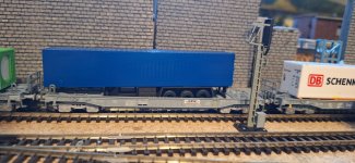

Weiss jemand ob die Herpa LKW Auflieger in die Tillig Taschenwagen passen?
Oder andere erhältliche Auflieger?
Danke

Danke! Ich meinte die Kurzen "Sdkms 707", z.b. 18154,18158.
Grüße
Dann vielleicht die Schirmer Container Auflieger?
ich habe da vor Jahren die Herpa Auflieger gekürzt und die Stoßstange hochgeklappt,
ne neue Beschriftung inclusive ....
Auflieger 010.jpgAuflieger 009.jpgAuflieger 016.jpgAuflieger 001.jpgAuflieger 020.jpgAuflieger 012.jpgAuflieger 007.jpg
Gruß Ralf

Ich hätte noch ein paar kleinere Fragen - bevor ich anfange am Auflieger zu sägen :jump::
- für das Anbringen des Sattels (Zurüstteil des Wagens) - nehme ich an ich muss am Zapfen des Aufliegers das untere seitliche Stück abschleifen? Oder gibt es einen Weg den Sattel rüberzuziehen? (und an der Stütze ist noch ein ein Zapfen der in eine Richtung wegzeigt - den muss ich dann auch abfeilen?)
- das Zurüstteil "Stütze" habe ich bisher nicht angebracht. Ist das Einzubauen mit einem Auflieger? oder mit Containern? oder immer vorhanden? und wie hoch ist das normalerweise so?
