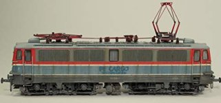

wer von Euch hat sich denn schon an die Alterung der/des Holzrollers rangemacht?
Mit der Alterung von Dampfern und Diesel´n komme ich ganz gut zurecht. Nun habe ich mir dank eines attraktiven Traumpreises für die E42 einen Holzroller zugelegt und er muss nun natürlich auch gealtert werden.

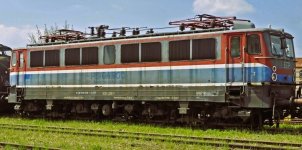

Was ist bei Eloks zu beachten, wer hat Vorbildfotos von entsprechend verdreckten Holzrollern?
Vorab Vielen Dank.
PS: Ich weiß, ich will keine E-Loks in meiner Sammlung. Zwei bis 3 Stück (die Holzroller kenne ich aus meiner Kindheit, die schönste DB-Elok ist schon lange beim Meister Beckmann bestellt) lassen sich jedoch wohl nicht vermeiden. Deswegen bitte nicht meckern, ich kauf Euch schon nix weg.
Servus Peter!
Ich habe schon diverse Lok´s behandelt und es ist immer auch eine persönlich Anschauung, wie stark die Lok verschmutz aus sehen soll.
Ich gehe in der Regel nach folgenden Schritten vor.
1. Mit sehr dünner dunkel- bis schwarzbrauner Farbe wird das Gehäuse Seite für Seite mit einem sehr weichen Pinsel komplett ein gestrichen.
Nach kurzem trocknen lassen wird die Farbe mit einen sehr weichen und fusselfreien Lappen wieder abgedupft oder gewischt.
Beim wischen solltest du immer von oben nach unten wischen, das sieht dann aus als wär die Dreckbrühe herunter gelaufen, wie es bei Loks ist die schon ziemlich lange im Dienst stehen.
Das dupfen ist ehr für Lok´s die gleichmäßig Verdreckt sein sollen und eben noch nicht so lange unterwegs sind.
2. Mit dem Airbrush um die Phantographen herum mit Antrazitfarbe Rußig machen. Nicht zu viel und nur im mittleren Bereich des Daches zur Dachmitte hin von beiden Seiten etwas mehr.
Im Bereich der Halteschraube das Panthographen ist meist nicht viel Abrieb von den Schleifern zu finden, also hier dezent.
3. Im Rahmenbereich würde ich Staubgrau oder Sandfarbe mit etwas Grau gemischt mit dem Airbrush auftragen. An der Kante unten wieder etwas mehr und nach oben hin weniger werdent.
4. Drehgestelle werden wieder mit der erst genannten Farbe und dem Pinsel behandelt, trocknen lassen.
Die Farbe sollte so dünn sein, das die Drehgestellfarbe noch durch schimmert.
Dann die Federn mit Rostfarbe einfärben und zwar mit einem harten Pinsel diemal, der nur wenig Farbe aufweist. Am besten die Farbe vorher noch mal abstreichen, damit du weist wie stark es aufträgt.
Wenn du willst kannst du dann noch Farbe aus Punkt 3. mit der Airbrush überziehen aber nur Hauchdünn, als Bremsstaub.
Ich empfehle Dir es erst einmal an einer älteren Lok zu probieren, denn du willst ja nicht das gute Stück versauen!
Am besten währe es ja, du könntest dir das mal bei einem Modellbauer dies ansehen, dann geht es meist wie von selbst.
Na dann, viel Erfolg.
Zwei richtig eingesaute Holzroller sind im EK-Themen 39 - Die DR 1979 zu finden:
Seite 32: 211 003-9
Seite 86: 242 182-4
Ach warum denn , jeden Tag durch die Waschanlage gefahren und so isser immer schön sauber .
Erstmal besten Dank für die Tipps, besonders an depot-chef für das Bild.

Da ich mir das am liebsten nochmal am Vorbild bzw. dem Foto davon anschaue hatte ich halt auch nach Bildern gefragt. So kann ich es mir besser einprägen, außerdem lässt sich so so manche Feinheit noch erkennen. Und darauf kommt es ja letztendlich auch an.
