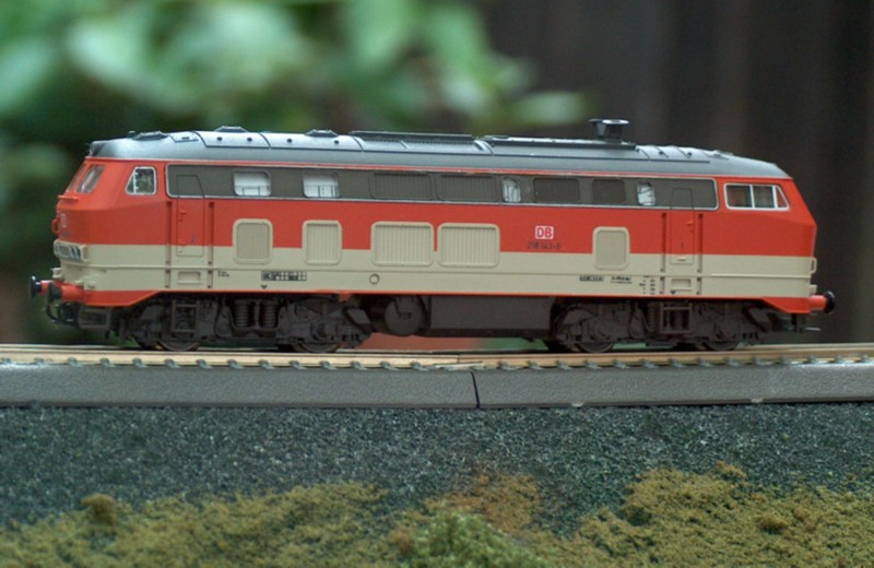

Seit gestern ist meine auch da. Das Dach ist leider wirklich das Falsche. Die Lok an sich ist sehr sehr sauber verarbeitet und fährt wirklich gut, weshalb ich vom Rücksenden absehe. Insbesondere die Lackierung und die Trennkanten orange-grau sind gut geworden.
Ich spiele nun mit dem Gedanken, die Lok umzunummern auf eine zum Dach passende Loknummer. Jemand eine Idee, welche da passen könnte?
Daniel

Ich denke, du hatst das falsche Gehäuse verwendet. :allesgut:
Die Variante mit dem Buckel hat (nur) Auspufföffnungen zum Führerstand aber nicht zur Mitte hin. Das Gehäuse sieht besser aus.
Ich bediene mich jetzt wegen der Bilder einfach mal bei Mario:
Gehäuse mit Buckel (Kühlwasserausgleich):
Gehäuse ohne Buckel:
Die Bilder sind zwar nicht so toll, aber der Unterschied ist zu sehen.
