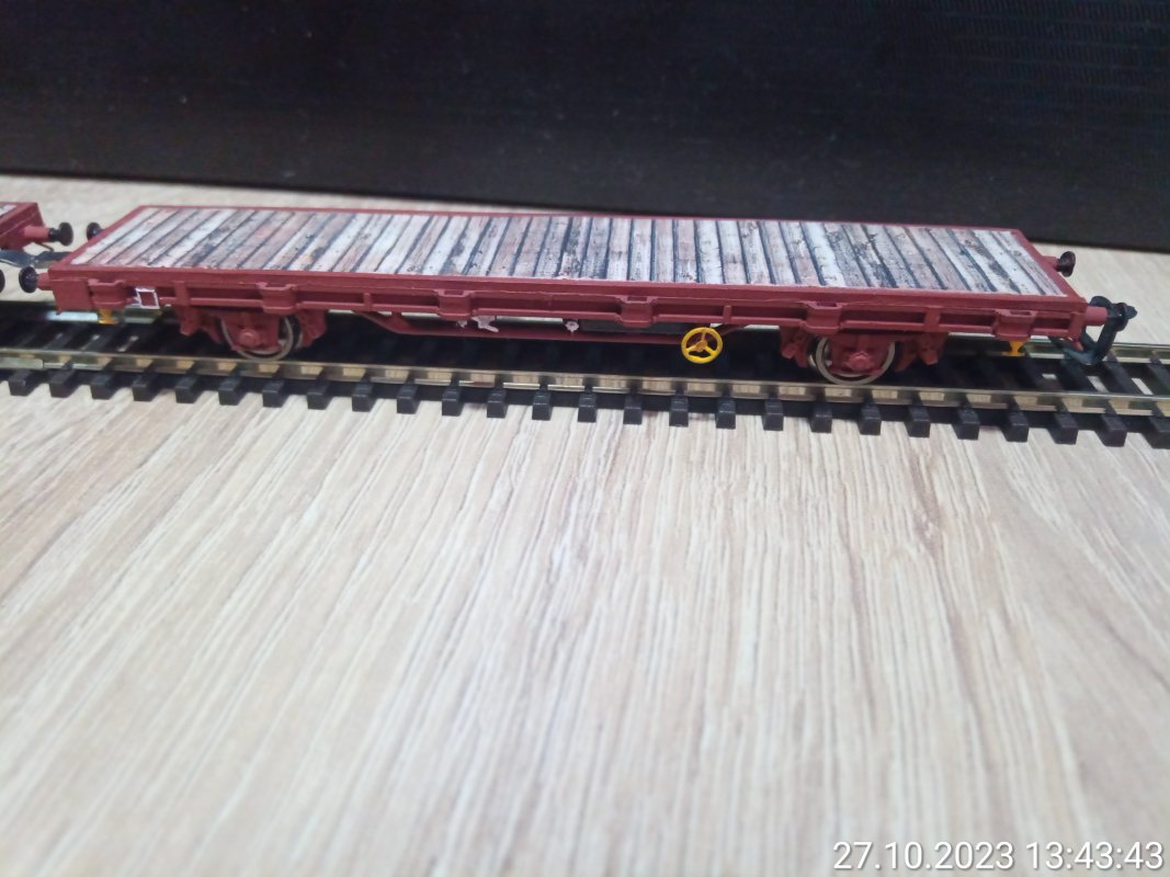

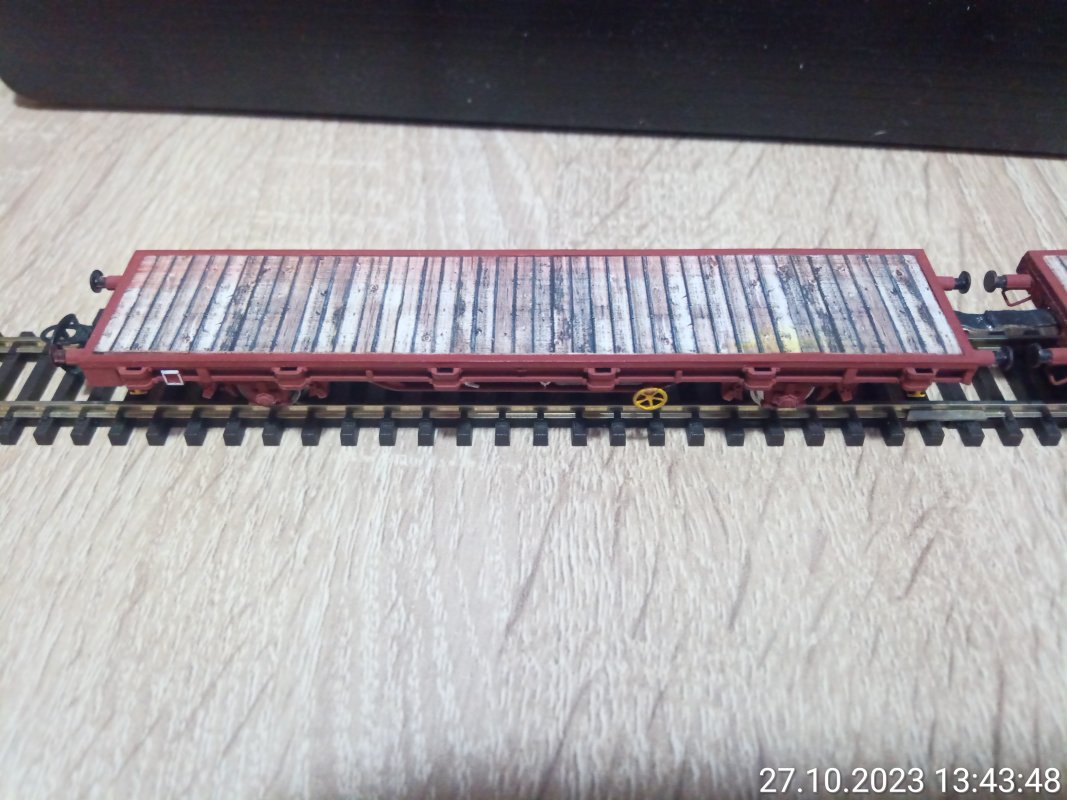

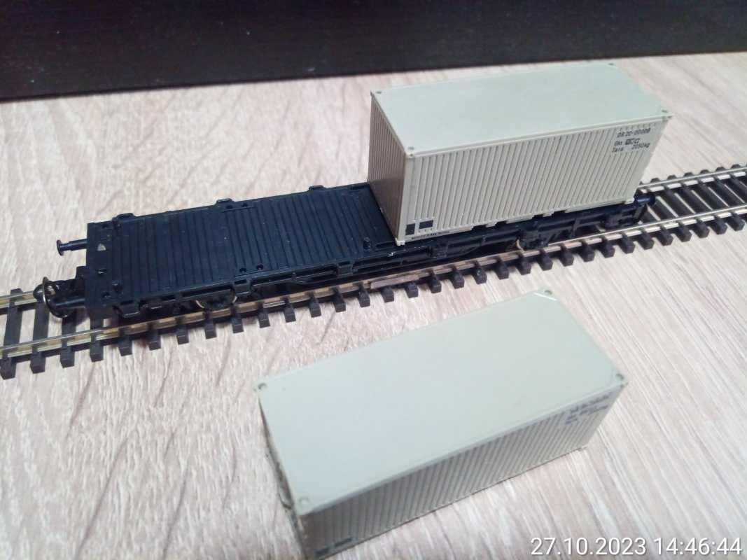

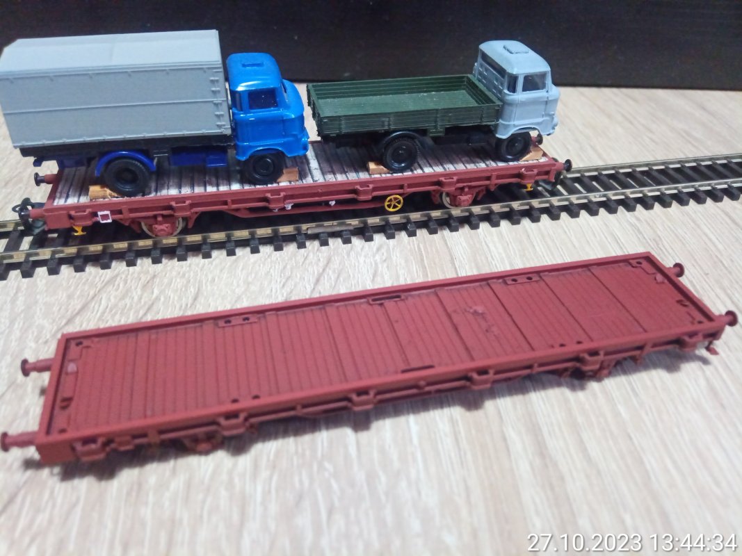

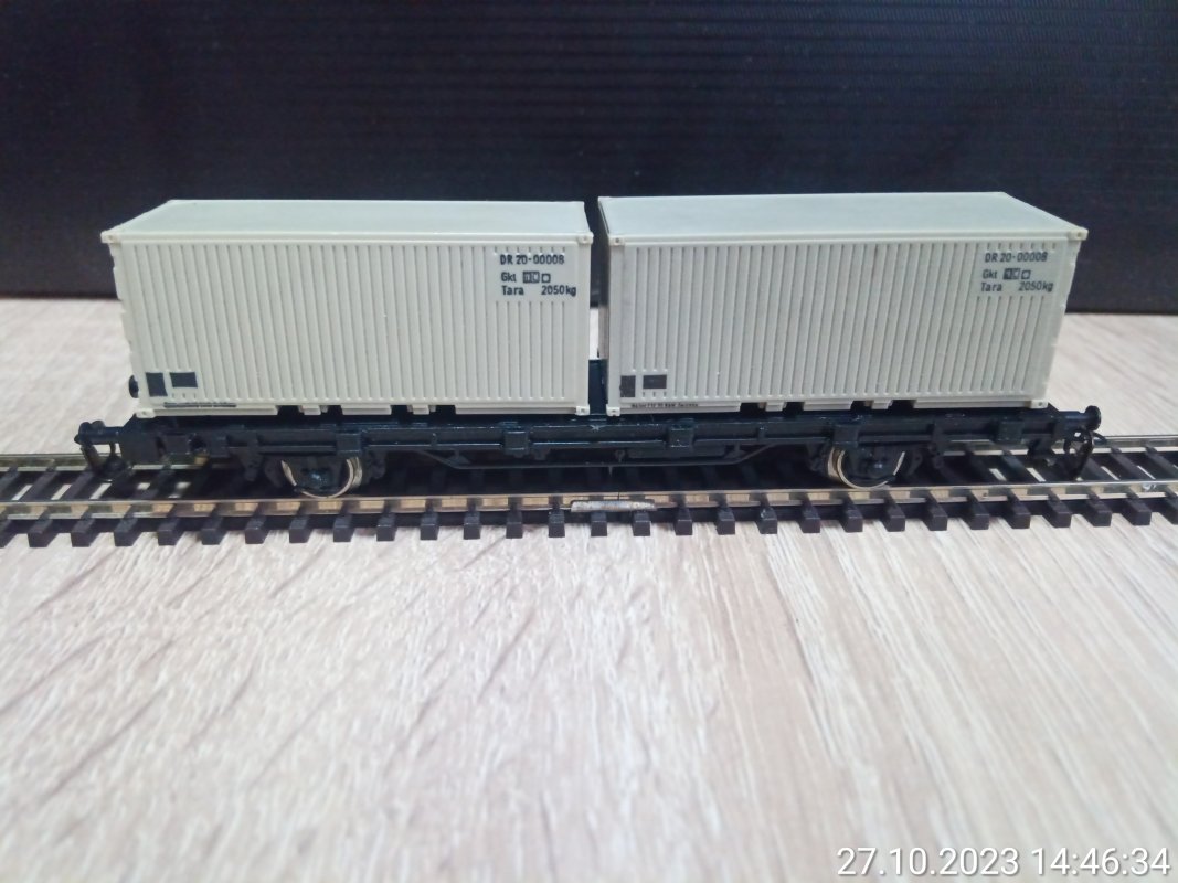

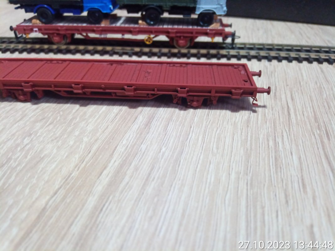

Erstes Beispiel, der alte 2achs. Containerwagen von Zeuke/BTTB - aus dem entsteht ein neuer "universell" einsetzbarer Flachwagen. Der alte Containerwagen wird zerlegt, einige Bohrungen werden gesetzt, so u.a. für Seilanker, Rangierergriffe, Rangierertritte, Handräder, Gestände zwischen den Bremsbacken.
Seilanker und Rangierertritte stammen von KUSWA, Rangierergriffe aus MS-Draht, Polystrol EVERGREEN, Handräder aus meinen Fundus an hunderten ROCO Handrädern, von Busch Dekorpappe Holzbretter verwittert - Art.Nr.: 7420, Radsätze von LUCK, Farbe und, da ich nicht in alle eine KKK einbaue, die abgeänderte TT-Standardkupplung mit der nun auch enges Kuppeln möglich ist. Welches Beladegut man dem/den Wagen anvertraut ist der Phantasie überlassen, anbieten würde(n) ich LKW, Truppentransportfahrzeuge oder sonstige, dann verzurrte Ladungen.
Heute also nun der erste Teil vom modernisieren und beladen des alten BTTB Wagens...
