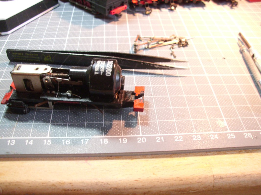

Motor ablöten und den Kerbstift der Motorhalterung herausdrücken-dazu braucht man einen 0,8mm Stift und darf nicht seitlich hebeln sonst brechen die Halteaugen
am Rahmen
Beim herausnehmen des Motors auf das Lager der Motorwelle achten-in dem Blechnapf ist eine kleine Kugel

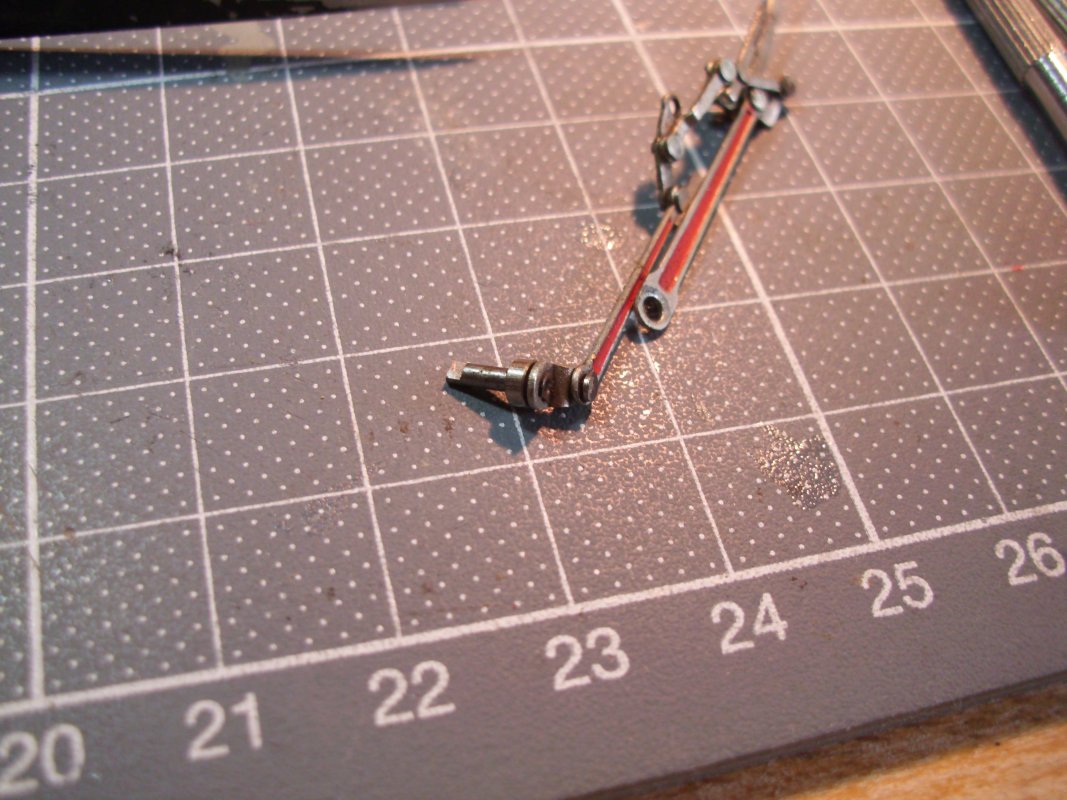

die Bolzen lassen sich relativ einfach heraushebeln-ein paar Ersatzbolzen sind hilfreich-
zuerst die Kurbel aus dem Treibradsatz herausziehen-Achtung auf die Zwischenscheibe
ein Foto hilft später bei der Montage
nachdem der Bolzen am Rahmen gezogen ist kann man das Teil mit der Schieberstange nach hinten herausziehen.
Nach Abbau der Kuppelstangen die zwei Schrauben am Boden lösen und die Radsätze herausnehmen
die Bolzen der Steuerung und auch die Plastekurbeln vorsichtig mit einen Schraubenzieher heraushebeln-das Material verträgt keine "rohen Kräfte"

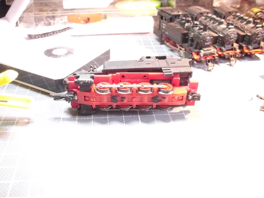

hier sehen wir eine Ursache des schlechten Laufs--total verharztes Fahrgestell-----------Räder raus und ab ins Waschbenzin
----ich weiss bei BttB wurden die Radsatzgruppe komplett verbaut---die hatten dafür aber auch ein Spezialklemmwerkzeug-
dem normal sterblichen wird es nicht Gelingen 4Radsätze mit Steuerung und 8Schleifer auf einmal zu bändigen

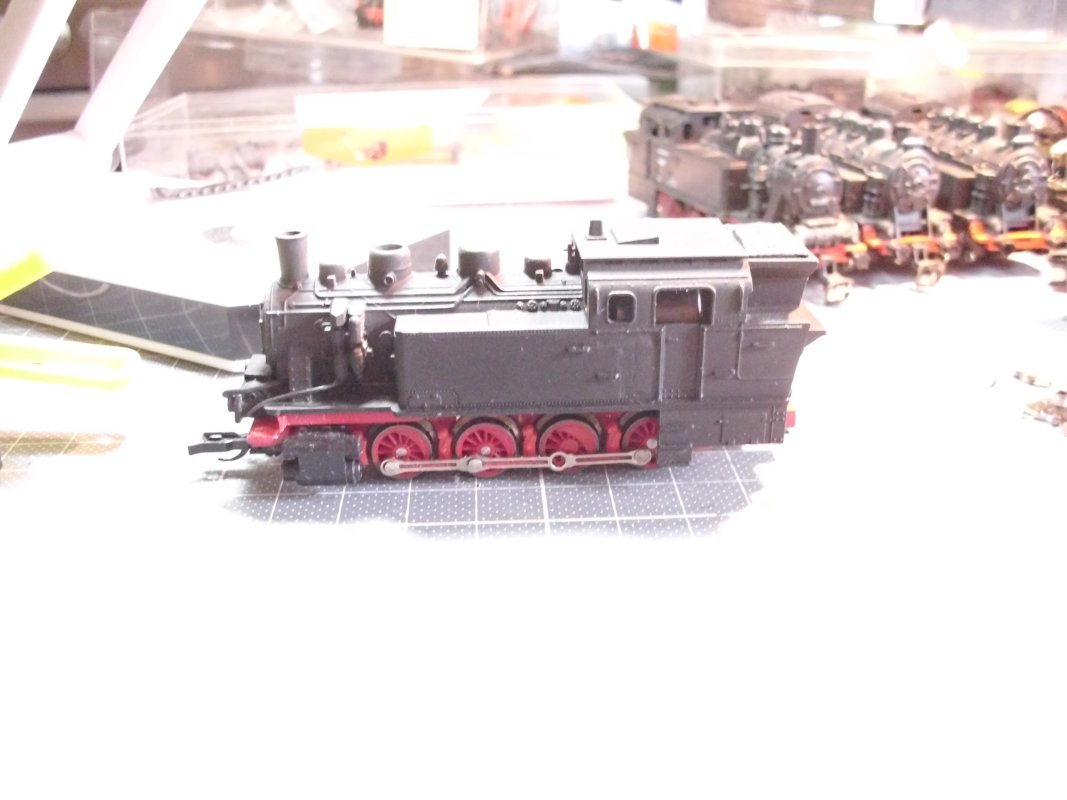

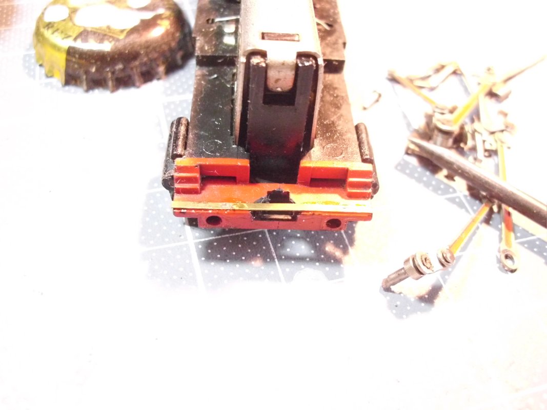

kurzer Nachtrag
von 8 Kandidaten konnten 5 problemlos wieder zum laufen gebracht werden
eine sehr alte 81 wahrscheinlich aus den Anfängen von Bttb machte etwas mehr Arbeit
sie hatte diverse Ausbrüche an der Pufferbohle
ein paar Blechstreifen und etwas Farbe und sie kann im Spielzeugland noch eine Runde weiterleben
sie hat noch die alte Ausführung des Kurbelbolzens und somit auch ein anderen Treibradsatz
für mich bleibt eine 92 als Bastelgrundlage---schon mal neu lackiert ohne angesptitzte Schilder und mit Peho Kupplungen
mal sehen was mir noch so alles dazu einfällt

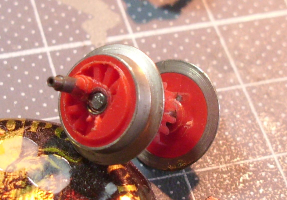

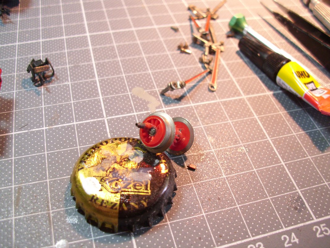

-für die Fans der alten Zeuke Lok so sieht ein Radsatz für diese Variante aus-die Bohrung am Kurbelzapfen ist ein Hohlniet mit dem die Steuerung befestigt wird
den ohne Spezialwerkzeug aufzubördeln so das hinterher die Steuerung noch beweglich ist stelle ich mir etwas schwierig vor
xxxxxxxxxxxxxxxxxxxxxxxxxxxxxxxxxxxxxxxxxxxxxxxxxxxxxxxxxxxxxxxxxxxxxxxxxxxxxxxxxxxxxxxxxxxxxxxxxxxxxxxxxxxxxxxxxxxxxxxxxxxxxxxx
