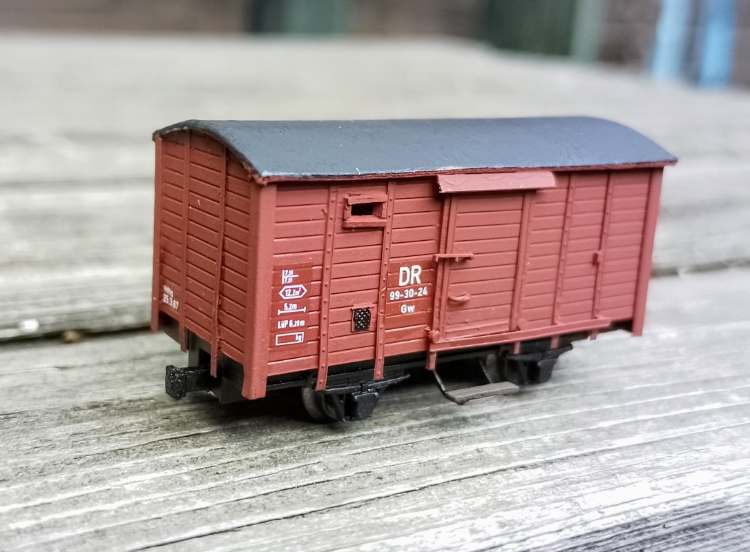

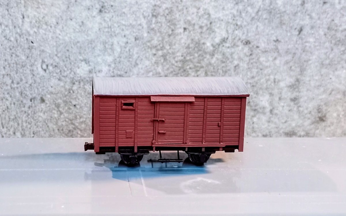

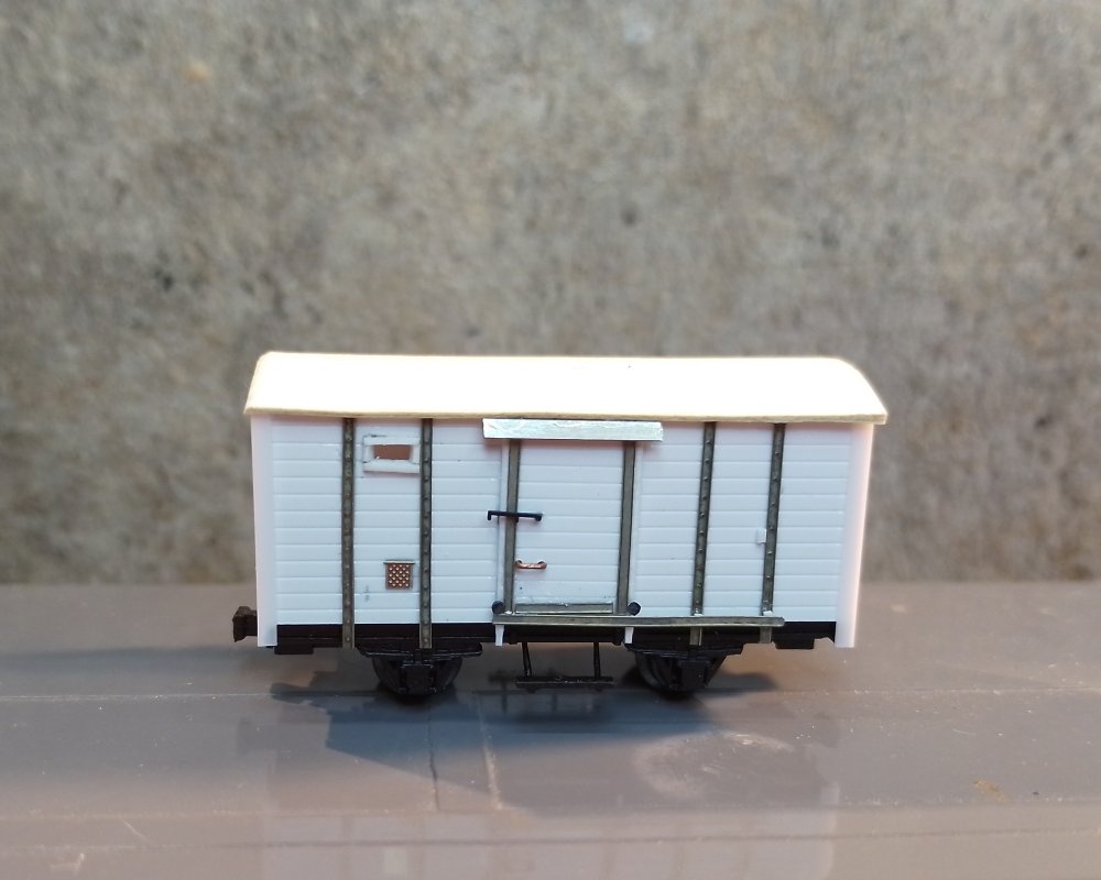

Gw 99-30-24 (ex. FKB 113)
Dieser gedeckte Güterwagen mit 2,60 m Achsstand wurde 1894 in Görlitz für die FKB gebaut. Mein Modell entstand im letzten Sommer. Ein passend gemachtes N-Fahrgestell mit einem Aufbau aus Kunststoff-Platten (V-Platten) und Profilen aus der Digitalzentrale. Ich denke, die Bilder lassen die Bauweise gut erkennen.
00000IMG_00000_BURST20250706193634_COVER (1).jpg IMG_20250706_200205 (2) (1).jpg IMG_20250707_200154.jpg

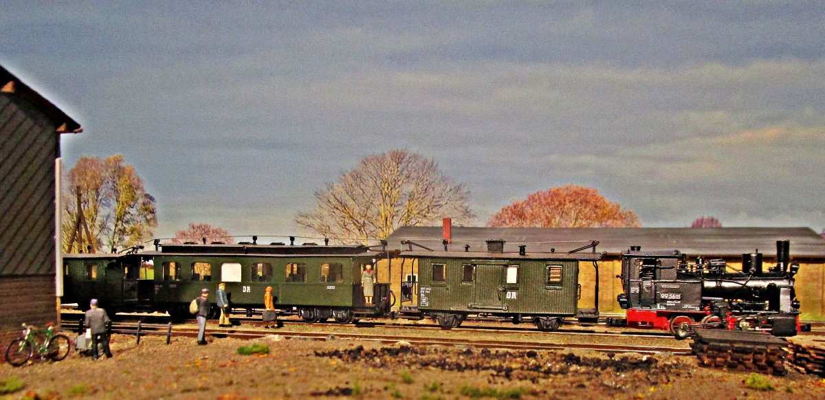

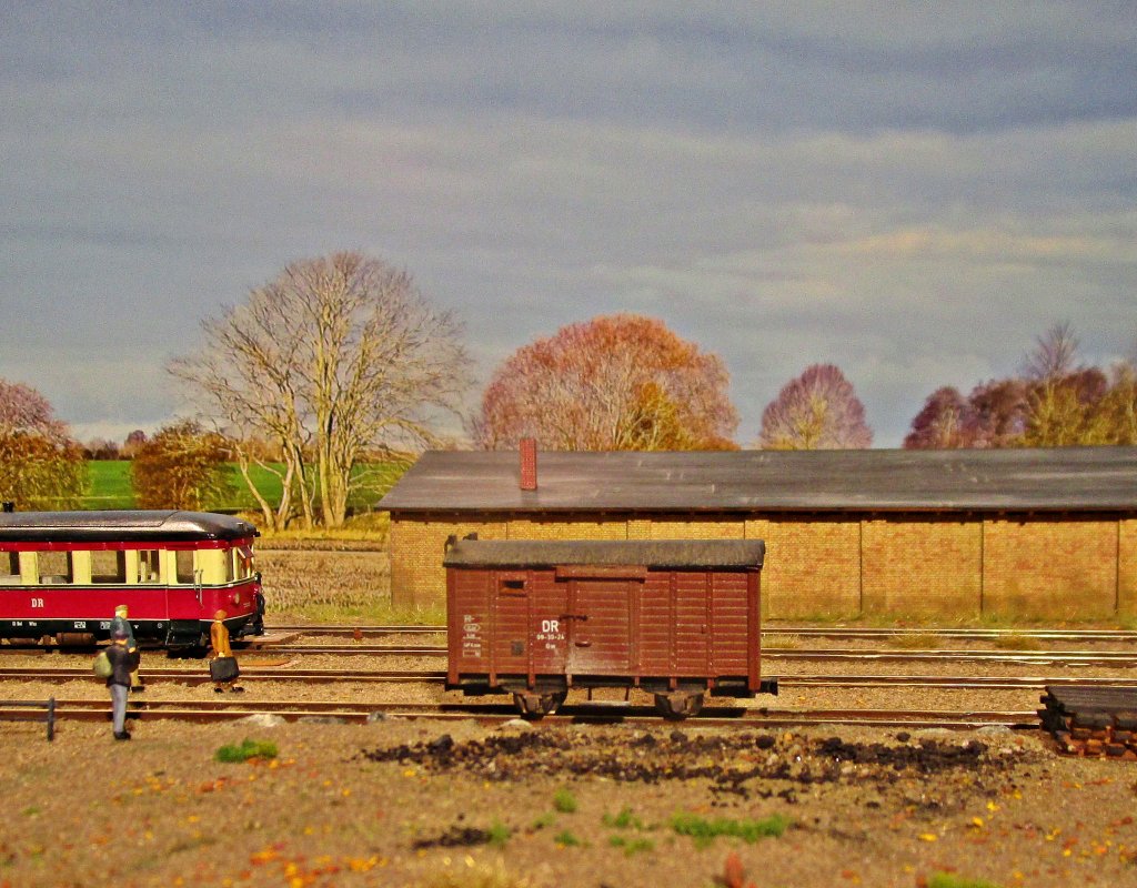

Natürlich gibt es auch ein Einsatzbild. In diesen geschlossenen Waggons wurde in den letzten Einsatzjahren auch Dünger für die Landwirtschaft transportiert. Man sieht es ihm ein wenig an.

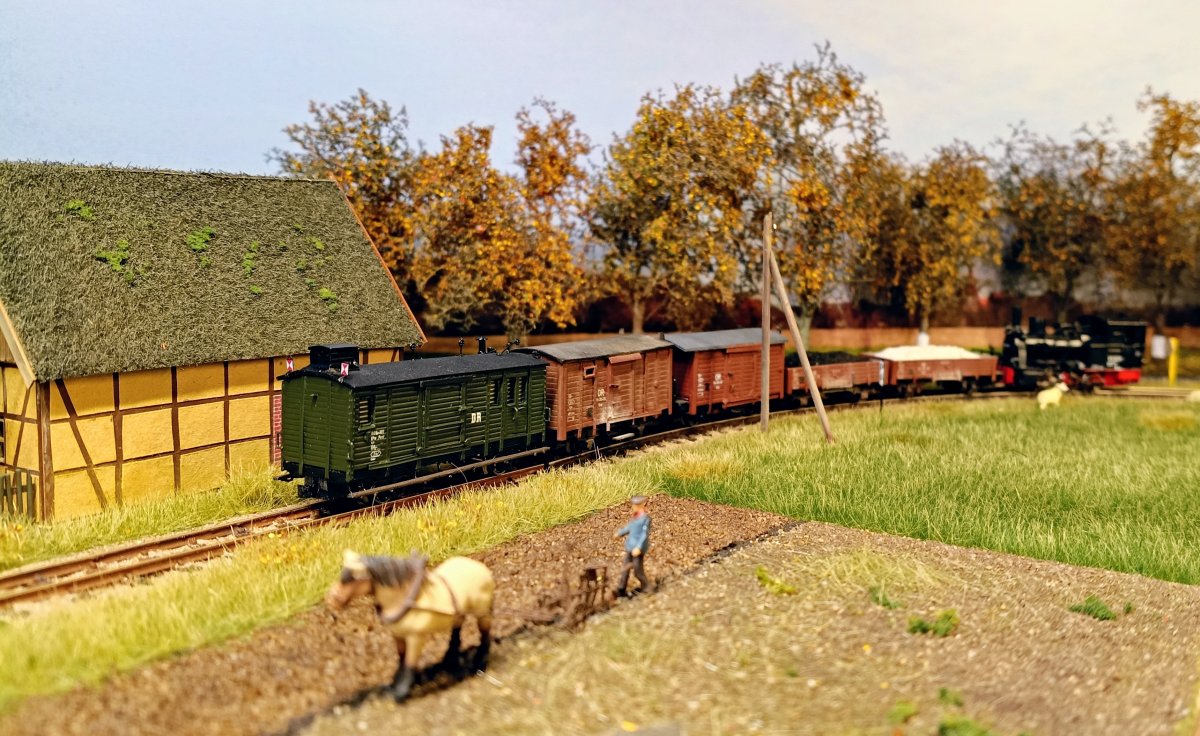

Weiter geht es mit einem offenen Wagen mit Bremserbühne. Im Prinzip hatte ich diesen Typ nur ohne Bremse schon mal gebastelt. Wahrscheinlich habe ich deshalb keine Fotos vom Bau gemacht. Das Vorbild mit einem Achsstand von 3,50 m wurde 1904 bei Beuchelt & Co. in Grünberg hergestellt. Die Klappen konnten beim Vorbildwagen ausgehängt werden. Damit es nicht zu Verwechslungen kommt, war auf den Klappen die Wagennummer angebracht.

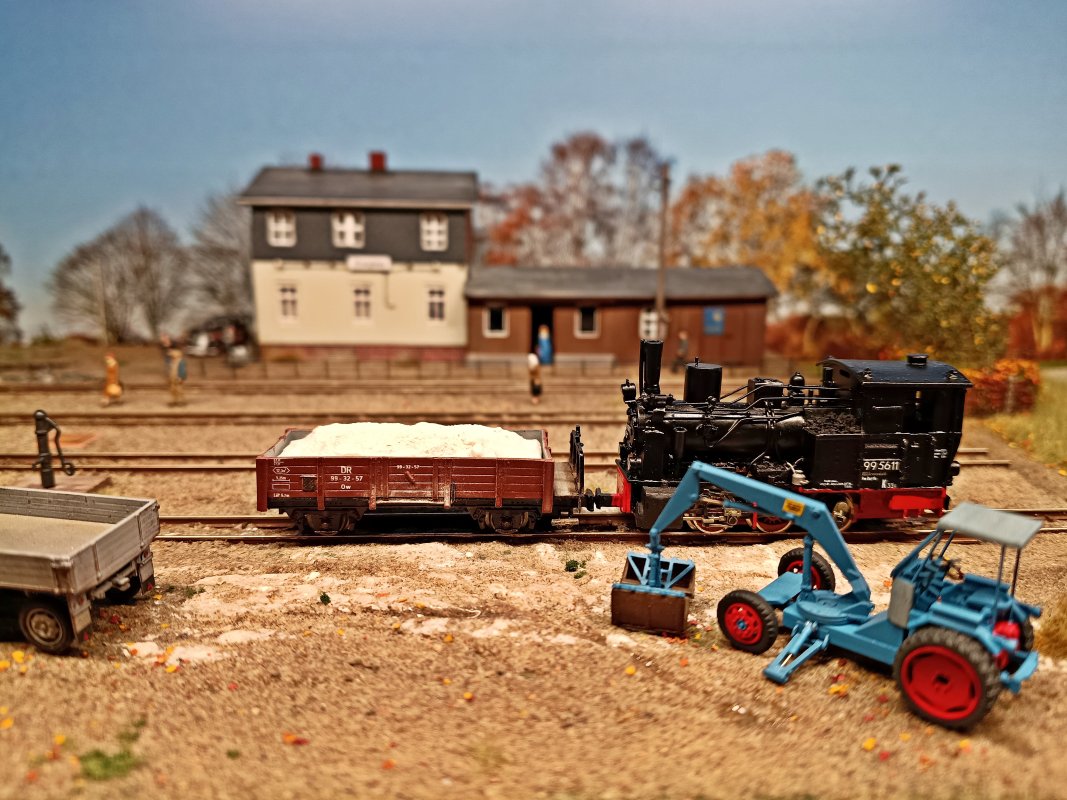

Auch dieser Wagen wurde zum Transport von Düngemitteln genutzt. Hier wird er gerade an die Ladestraße in Altenpleen rangiert.

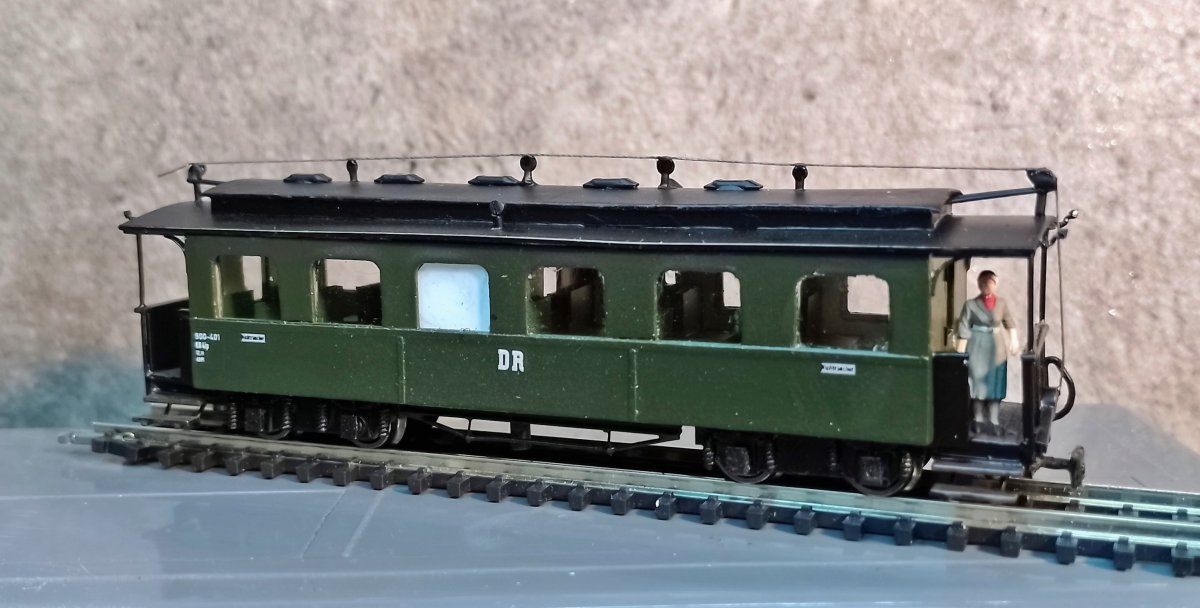

Bei der Franzburger Kreisbahn wurden auch einige Vierachser eingesetzt. Diese Waggons hatten neben der Gewichtsbremse eine Druckluftbremsausrüstung und konnten so bei Bedarf als Beiwagen hinter einem der 3 vorhandenen Triebwagen eingesetzt werden. Das Vorbild lieferte im Jahr 1911 die Waggonfabrik Wismar.
Der Wagenkasten selbst entstand aus gefrästen Kunststoffplatten. Die Drehgestelle sind von Klunker, welche um die charakteristischen Schraubenfedern ergänzt wurden. Die Längsträger unter dem Wagen habe ich im Bereich der Drehgestelle unterbrechen müssen, damit ich mit der Gesamthöhe keine großen Kompromisse machen musste.

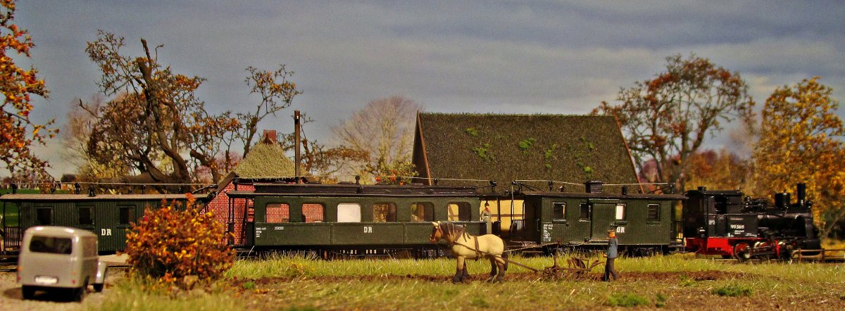

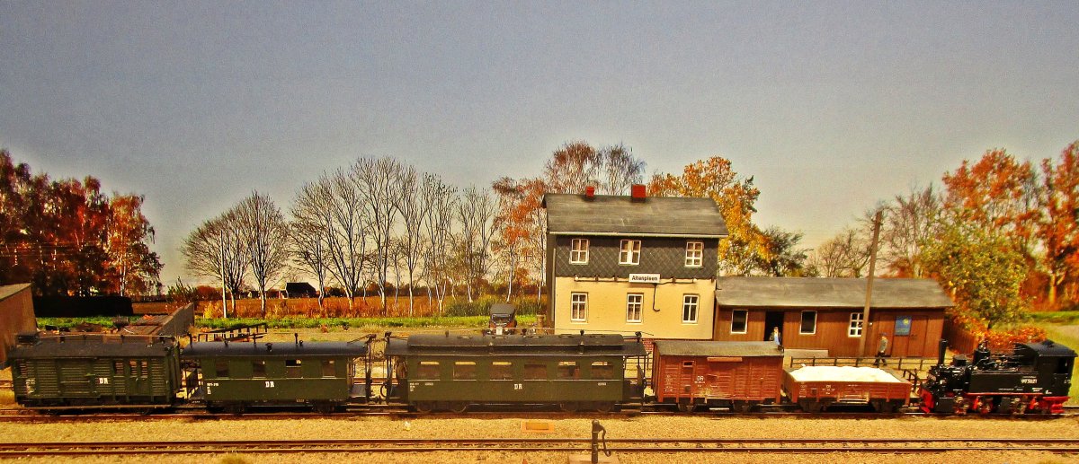

Auf vielen Fotos aus den letzten Betriebsjahren ist zu sehen, dass im Zug nach Klausdorf meist so ein Wismarer Vierachser zum Einsatz kam.

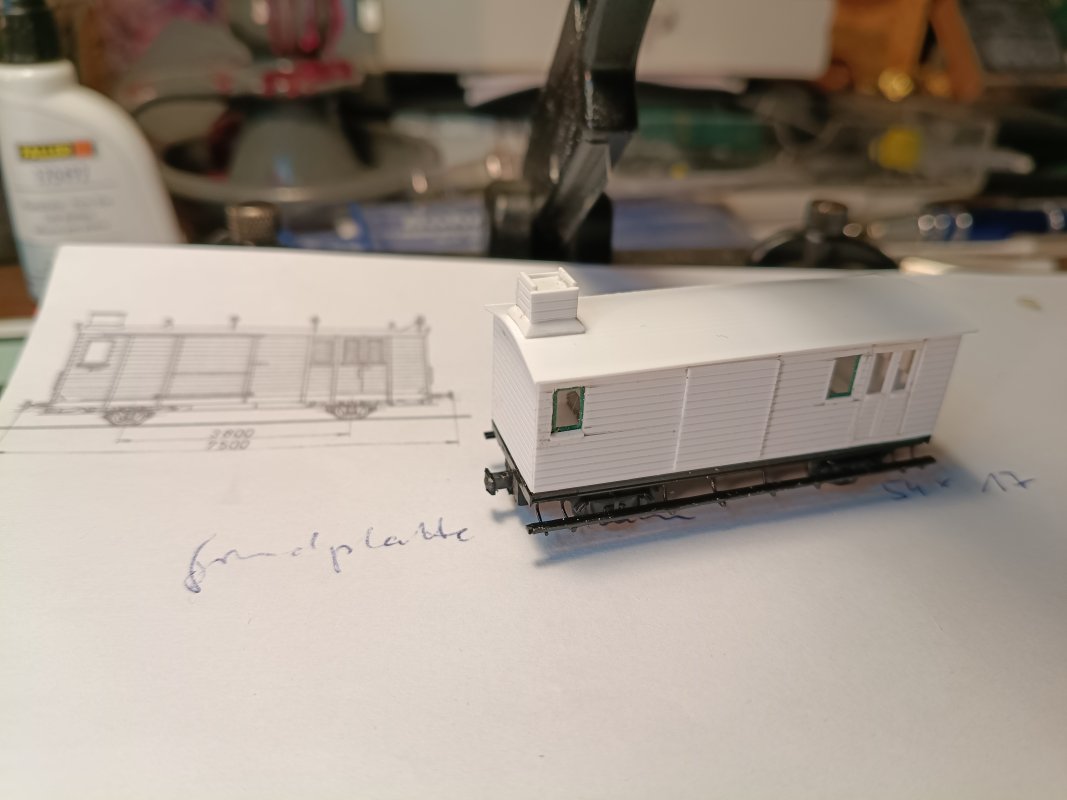

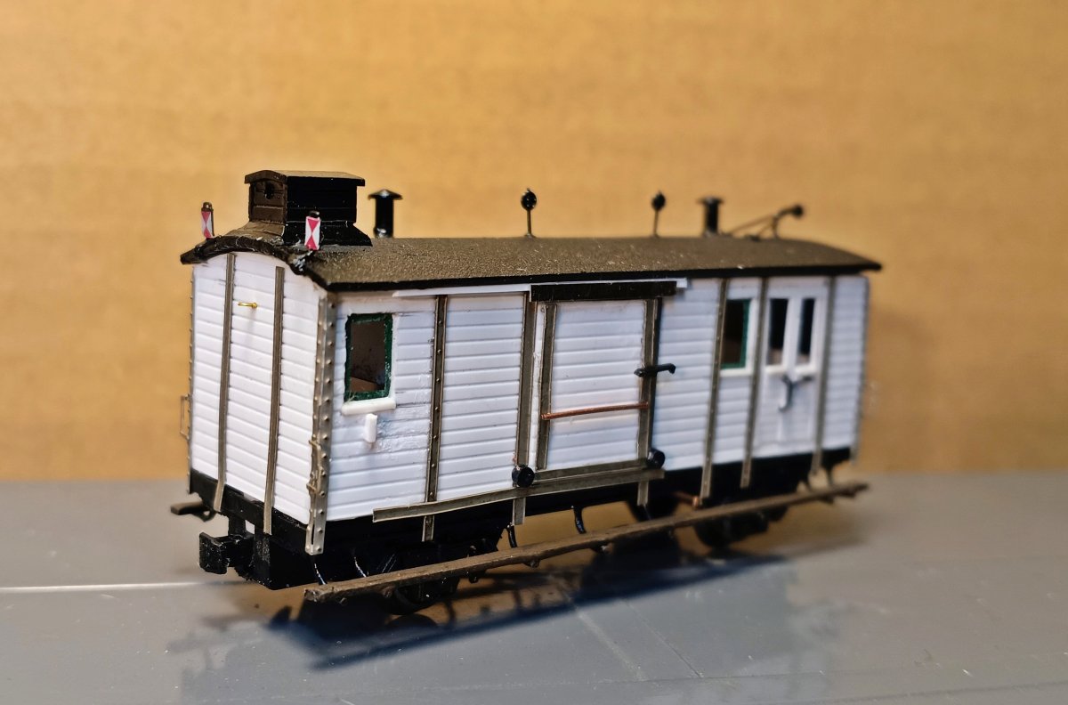

KPw Post 905-101 (ex. FKB 15)

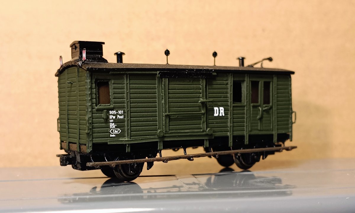

Dieser Wagen wurde 1911 von der Waggonfabrik Wismar gebaut und 1912 von der FKB gekauft. Er ist heute beim DEV als Pack- und Postwagen 55 zu bewundern.
Der Wagenkasten wurde aus V-Platten von Evergreen gebastelt, welcher dann auf ein angepasstes N-Fahrgestell gesetzt wurde.
IMG_20251215_201822236.jpg IMG_20251219_203626075~2.jpg IMG_20251220_174800506~2.jpg

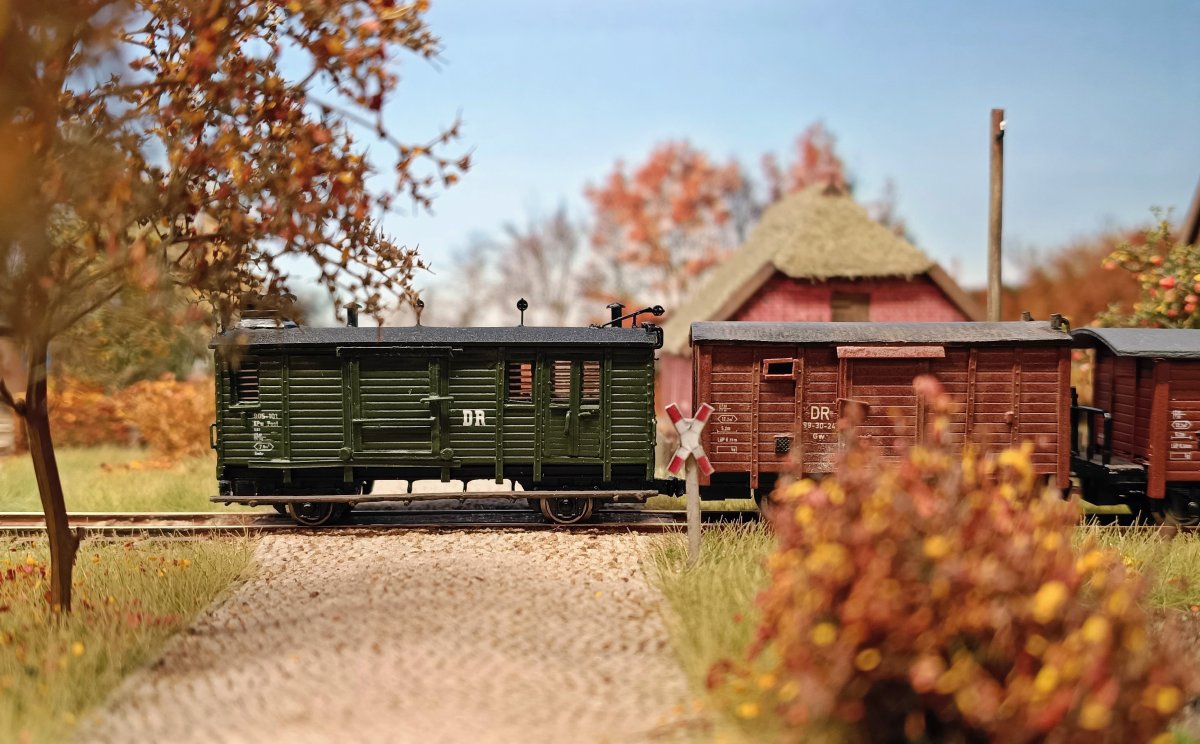

Dieser Wagen hatte bis zum Schluss an beiden Seiten durchgehende Trittbretter. Auf meiner kleinen Anlage kommt er entweder als Begleitwagen in Güterzügen oder im Verbund mit P-Wagen zum Einsatz. Schließlich geht es nicht ohne Packwagen, da von hier aus die Gewichtsbremse der gekuppelten und mit der Bremsleine verbundenen Personenwagen bedient wurde.

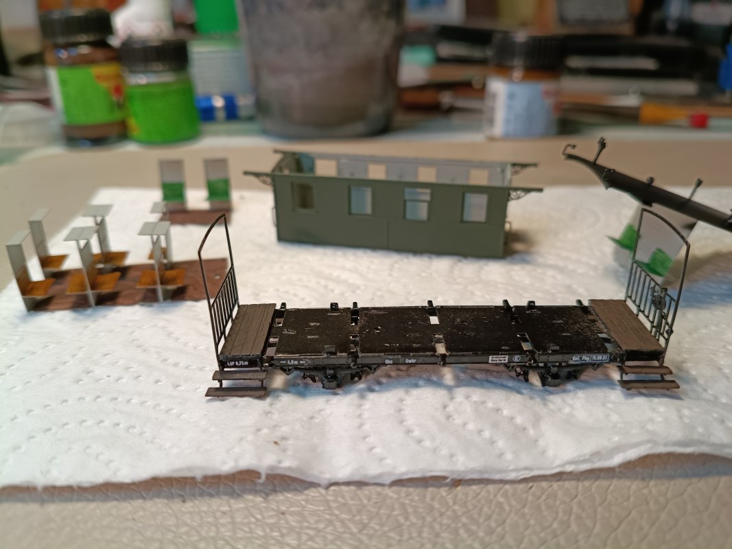

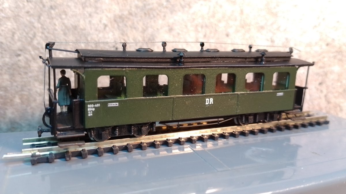

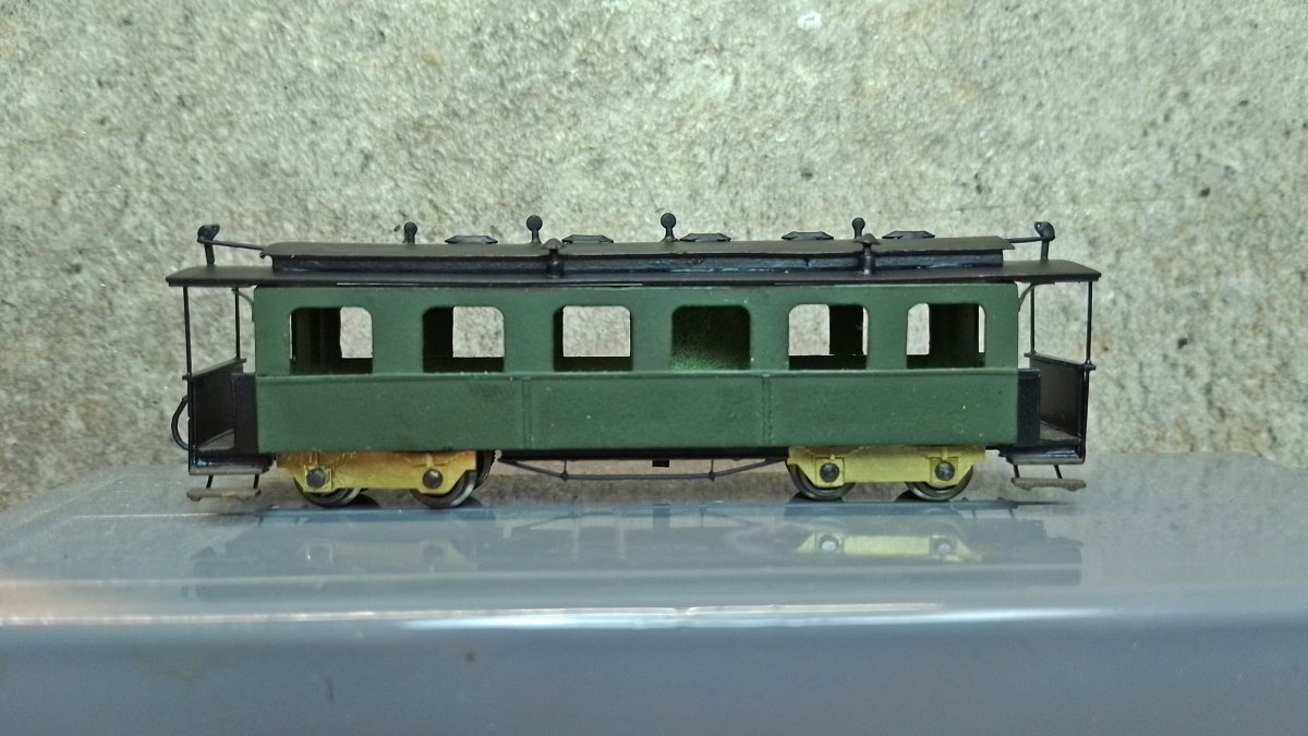

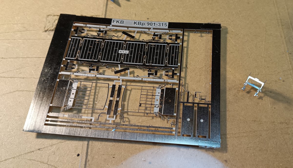

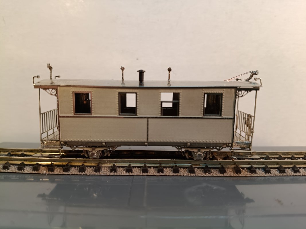

KBi 901-315 (ex. FKB 8)

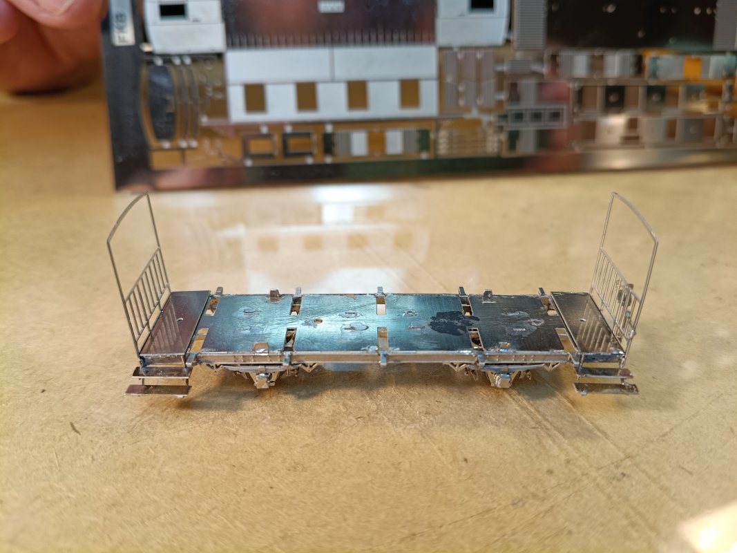

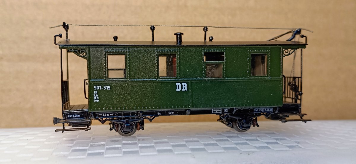

Bei diesem Wagen verließ ich meine herkömmliche Bauweise und lötete erstmals einen Bausatz aus Neusilber unter fachkundiger Anleitung zusammen. Ich bin immer noch begeistert von der Filigranität und dem Detailreichtum.
IMG_20260116_104942615.jpg IMG_20260116_215722495.jpg IMG_20260117_183342136.jpg IMG_20260124_105242865.jpg IMG_20260125_150407966_HDR~2.jpg

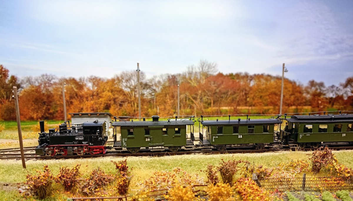

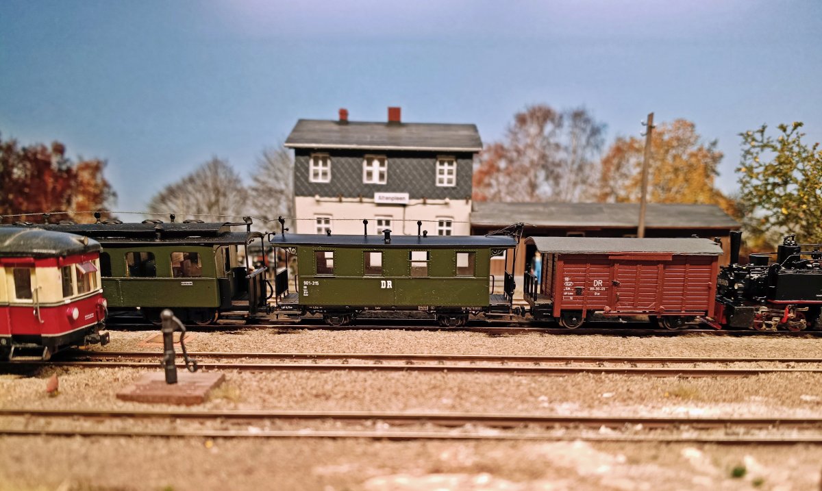

Im Zugverband mit meinen bereits vorhandenen Waggons gibt es ein sehr harmonisches Bild.

Die Perfektion des rein aus Ätzteilen zusammengelöteten Wagens ist schon faszinierend. Trotzdem finde ich deine aus verschiedenen Materialien zusammengebauten Wagen interessanter. Diese zeigen in ihren kleinen Unperfektheiten eine persönliche Note. Das weist darauf hin, dass die Wagen von dir selbst erstellt ist und es deine Kreativität ist, die zum Ziel führte.
In guten 3D-Druck- und Ätzmodellen steckt sicher ebenso viel Kreativität und Talent, allerdings sieht man das den Wagen am Ende nicht mehr an. Die Kreativität erfolgt zudem in großen Teilen in Zusammenarbeit eines Kopfes mit Maus und Bildschirm - das ist schon was anderes.
