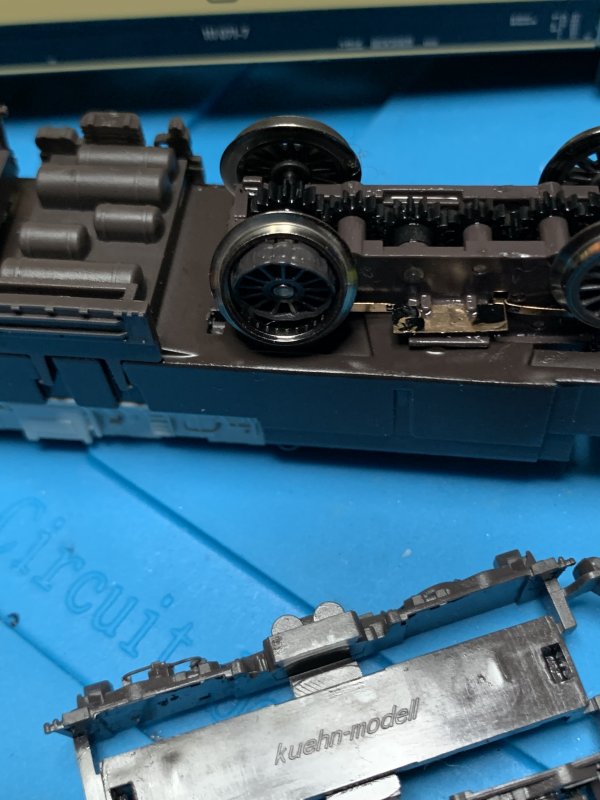

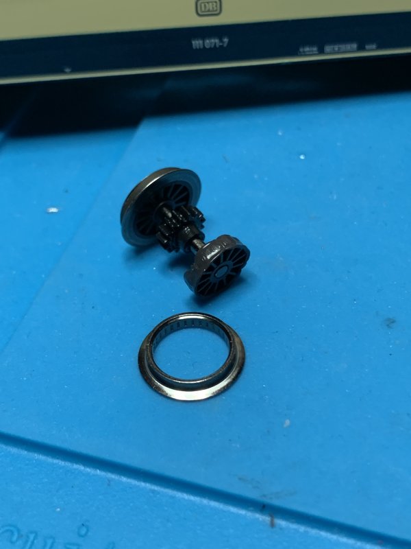

Auf unserer letzten Ausstellung im Dezember 2023 fing, nach fast zwei Tagen Laufzeit, die E-Lok 111 071-7 von kuehn-modell an zu humpeln und ständig zum entgleisen an. Ich hab dann leider feststellen müssen das ein Radsatz defekt gegangen ist. Der Radreifen hatte sich auf einer Achse gelöst und das ganze Problem verursacht.
Als Grund tippe ich mal auf eine thermische Verformung, die evtl. durch einen Kurzschluss beim zuweit fahren auf die anders gestellte Weiche bei uns in der nur zum Teil einsehbaren Wendeschleife. Das ist leider ab und zu mal passiert.

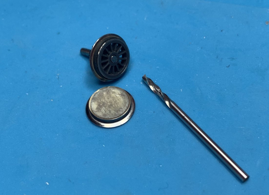

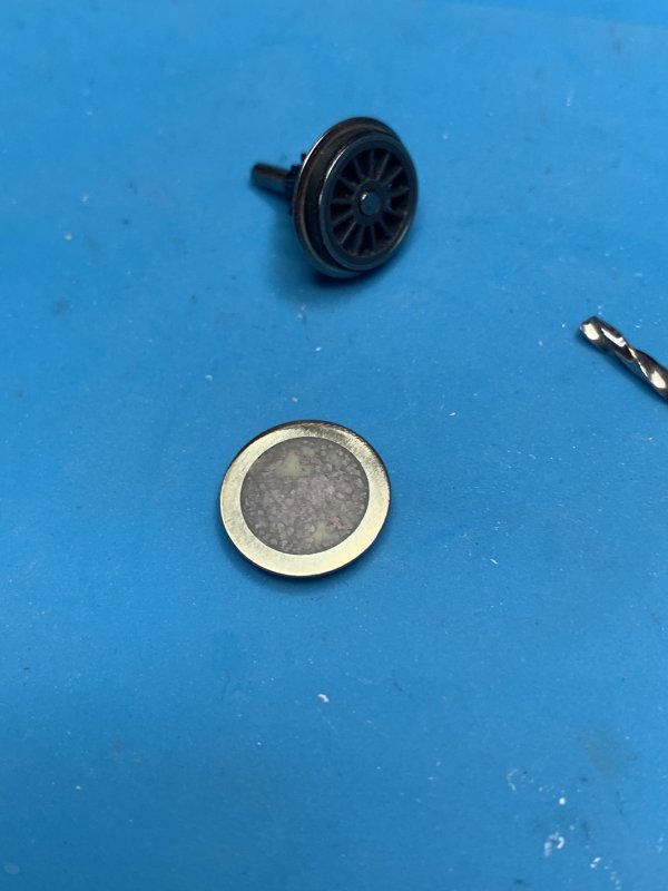

Irgendwie kam ich heute aud die gloreiche Idee den Radreifen einfach mit Resin aus zu gießen und zu versuchen eine entsprechende Bohrung in der genauen Mitte zu setzen. Was soll anderes passieren, als das es nicht passt. Das Kind ist eh schon in den Brunnen gefallen.
Gesagt getan und es funktionierte sogar ganz gut. Nach dem Aushärten des Resins hab ich das überstehende Material abgeschnitten und geschliffen. Ein paar kleine entstandenen Luftblasen hab ich mit etwas 2K Spachtel verschlossen und erneut verschliffen.

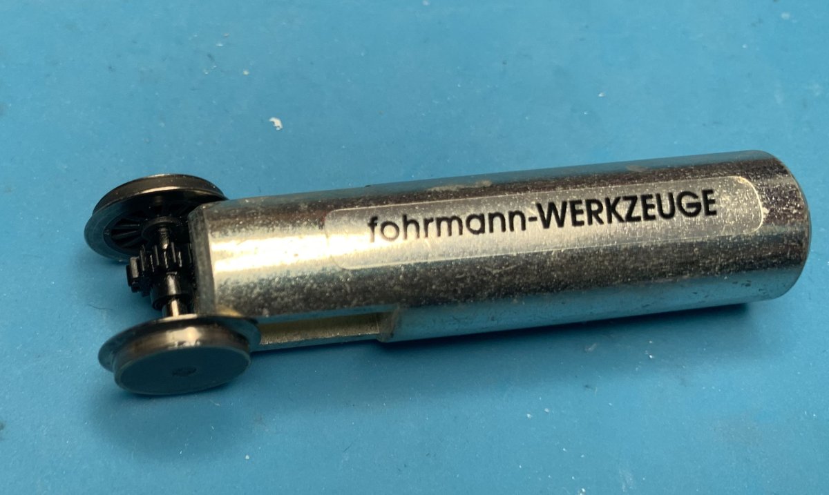

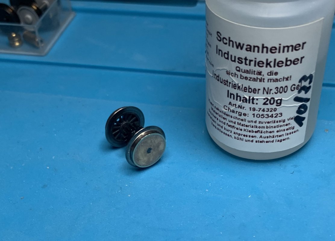

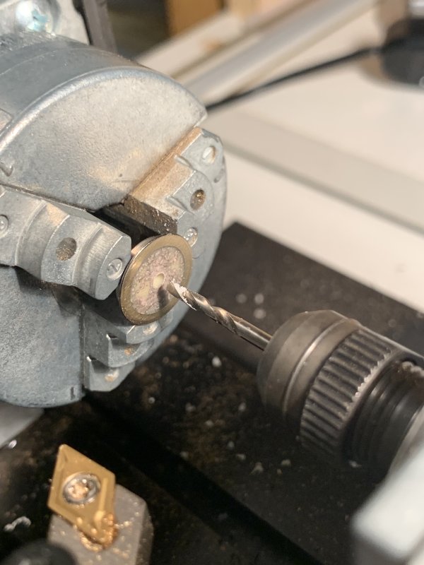

Dannach hab ich die Bohrung, mit zwei hundertstel Untermaß, mittels meiner kleinen Drehbank gesetzt und auf die Achse auf gesetzt. Ein tröpfchen Industriekleber half ebenfalls bei der Befestigung.

Der entstanden Schaden:
Radscheibe mit Resin ausgegossen, bereits gespachtelt und geschliffen

Setzen der Bohrung
Die bereits aufgezogene Radscheibe

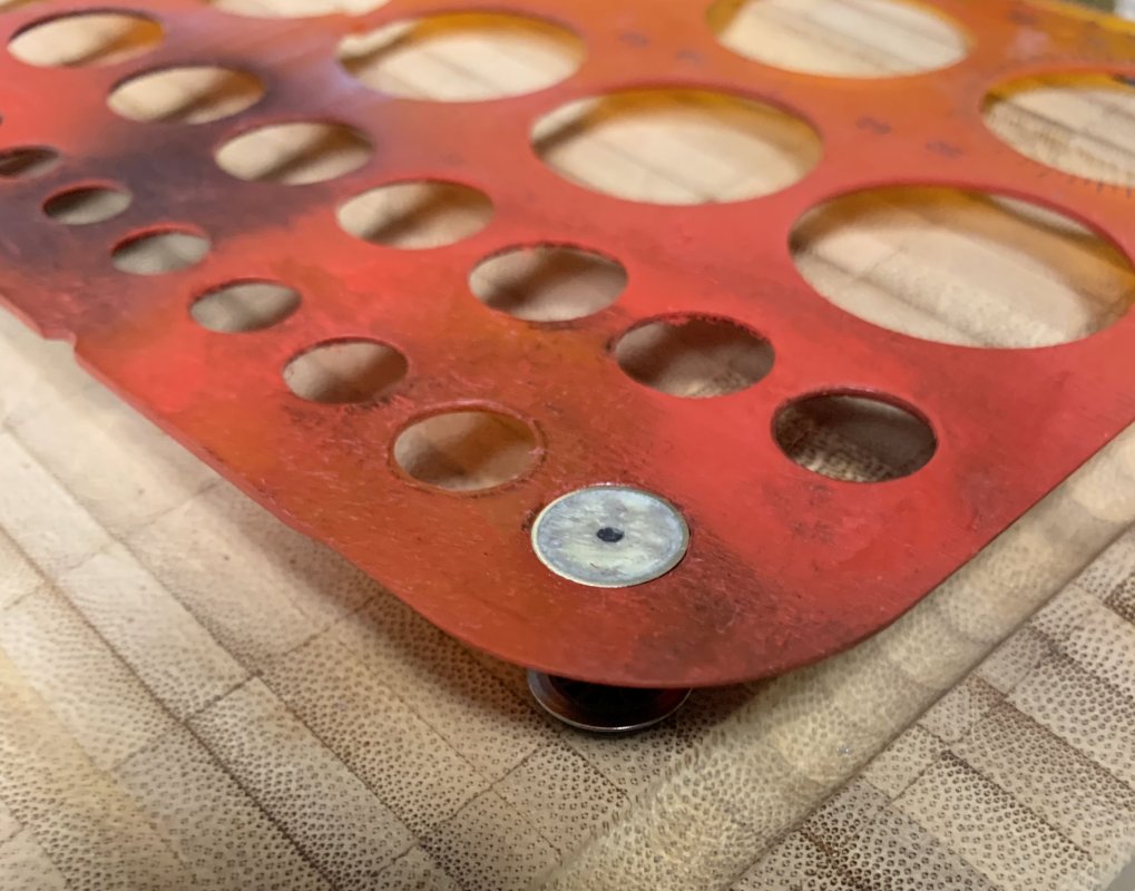

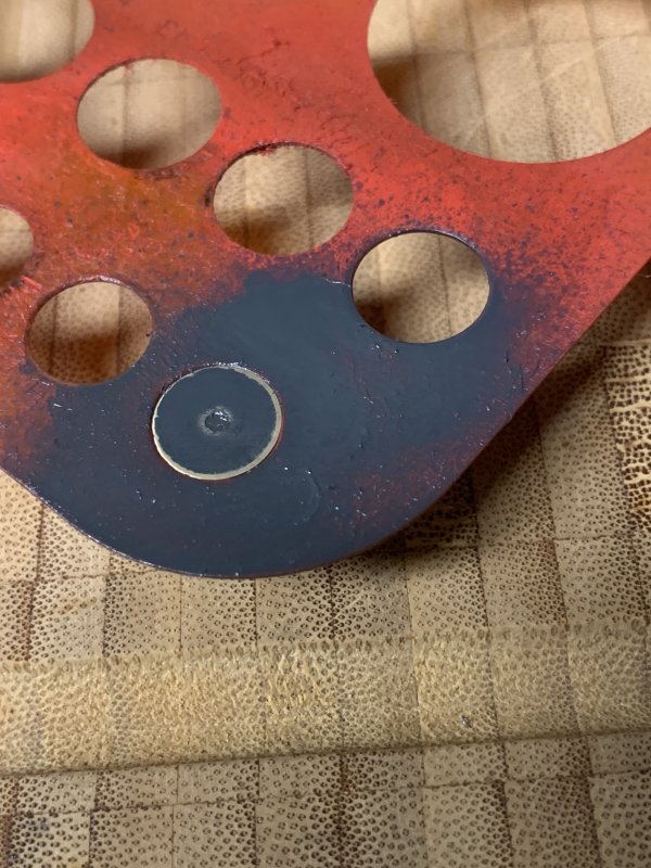

Die Lackierung mittels Zweckentfremdung einer Kreisschablone

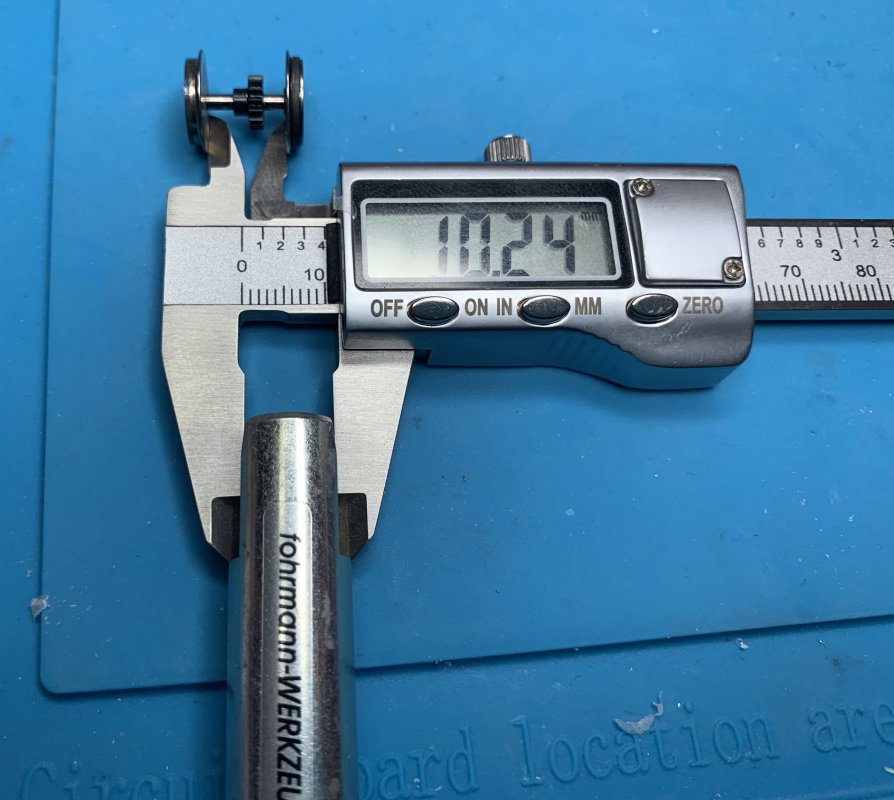

Spurmaß wieder einstellen

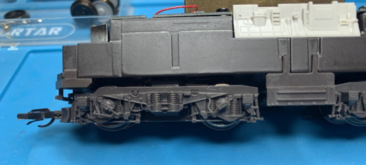

fertig eingebaut, kaum was zu sehen.
