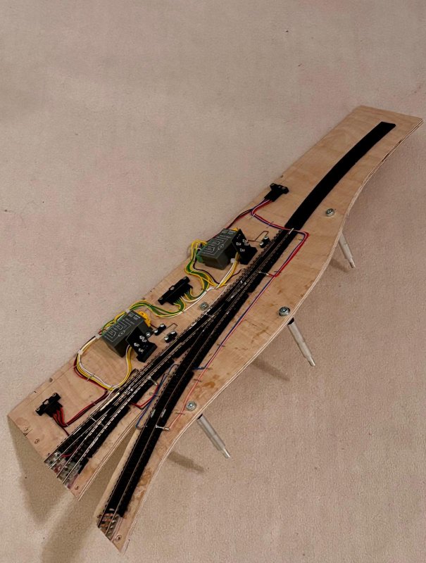

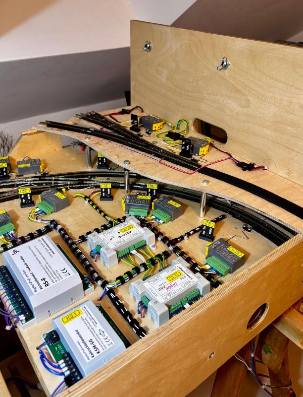

Wie in der Blogbeschreibung eingangs geschrieben soll der SchaBa 1 eine Rampe zum Überwerfungsbauwerk sowie eine zweite, obere Ebene zum Abstellen von drei wendezugfähigen Garnituren erhalten. Diese Ebene baue ich entfernbar um im Fall der Fälle die darunterliegenden Gleise erreichen zu können. Ich hoffe diese Maßnahme wird sehr selten notwendig sein.
Diese Entscheidung verlangt nach diversen technischen Lösungen:
- schraubbare Distanzhalter
- Schraubverbindungen an den Übergängen

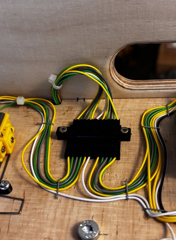

- Steckverbinder für die Elektrik/ Elektronik
- Überflurverkabelung
