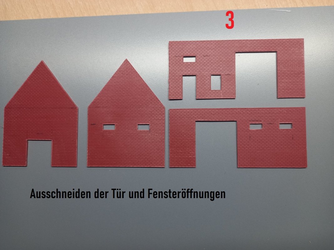

Grundmaße : 10 cm x 6 cm / Giebelhöhe Spitze 8,5 cm
Da auch Tore eingebaut werden sind die langen Wände 4,5 cm hoch.
Messen und vorschneiden der Wände ( Maße im Bild angezeigt )
Bitte achtet auch auf einen genauen 90 Grad Winkel !! Alle Maße werden mit einem Cuttermesser angeritzt !! Stifte jeglicher Art sind zu ungenau.
zur Bestimmung der Fenster und Tor Position / Elemente auflegen ( die Tore wurden mit einem Stift schon grob angezeichnet )
Fenster und Tormaße auf die Mauerplatte übetragen. ( mit einem Cuttermesser )
Ausschneiden aller Fenster und Toröffnungen / entgraten...nachschleifen
Benutzt bitte immer ein scharfes Cuttermesser und ein Stahl Lineal !
