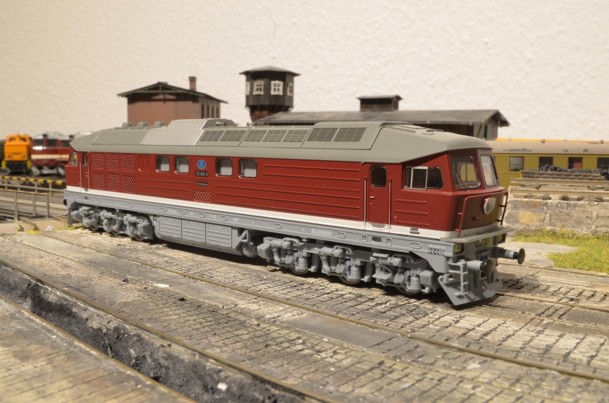

Moin, Moin Modellbahnfreunde ich habe seit ca.3 Jahren eine BR 131 von Piko und hatte nie Probleme mit ihr. Seit ca. 2 Monaten macht sie allerdings nur noch Probleme.
Es fing damit an keine Kraft und weder Zug noch sich selbst den Berg hochzog. Also kurzerhand zum Modellbahn Laden meines Vertrauens geschafft. Der hat sich alles angeguckt und erstmal nur Werte im Digitaldecoder geändert. (Ich fahre mit einer ECOS Digitalzentrale und in der BR 131 ist ein ESU Loksound V.4.0). Also Lok wieder mit nach Hause genommen. Allerdings bestand das Problem immernoch. Also wieder zum Modellbahnladen geschafft. Der hat den Decoder an den LokProgrammer gehangen und geprüft alles gut. Als nächstes hat er den Motor der BR 131 direkt an den Decoder ( somit die Platine überbrückt um diese als Fehlerquelle auszuschließen) aber auch mit überbrückter Platine hatte der Motor keine Kraft. Also wurde der Motor getauscht. Als die Br 131 nach ca. 4 Wochen Reparatur Zeit wieder bei mir auf der Anlage fuhr sie kurz und hatte auch Kraft wie zuvor. Als ich heute früh das schöne Stück fahren wollte bestand das alte Problem wieder. Ich weiß echt nicht mehr weiter und wollte fragen ob jemand so etwas ähnliches schonmal erlebt hatte. Man muss dazusagen das ich die Werte vom Motor so eingestellt habe wie ESU schreibt und auf der Anlage ca. 16,5 V anliegen und das Problem besteht auch wenn man einen anderen Decoder anschließt. Die ECOS besitze ich seit 5 Jahren das Problem besteht aber nur bei der BR 131. Ich habe Nenngröße TT.
