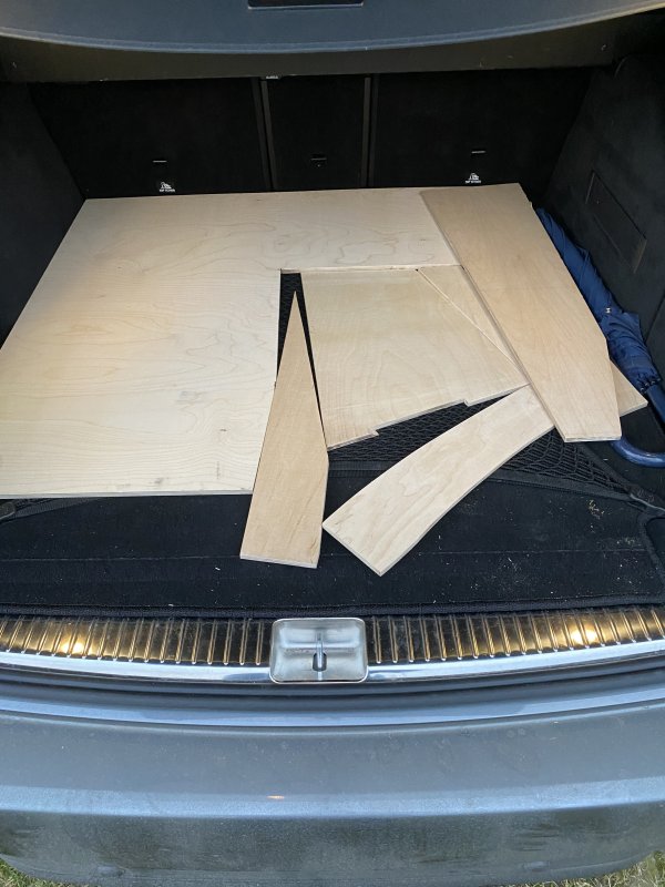

Nachdem hoffentlich alles gut durchdacht ist, die Vor- und Nachteile abgewogen, geht es an den Bau des Segmentrahmens. Dabei verwende ich 12mm Multiplex für den Rahmen und die Querspanten.

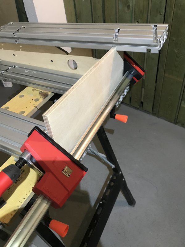

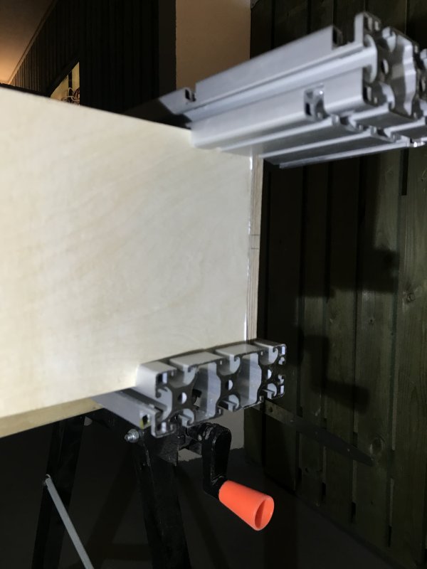

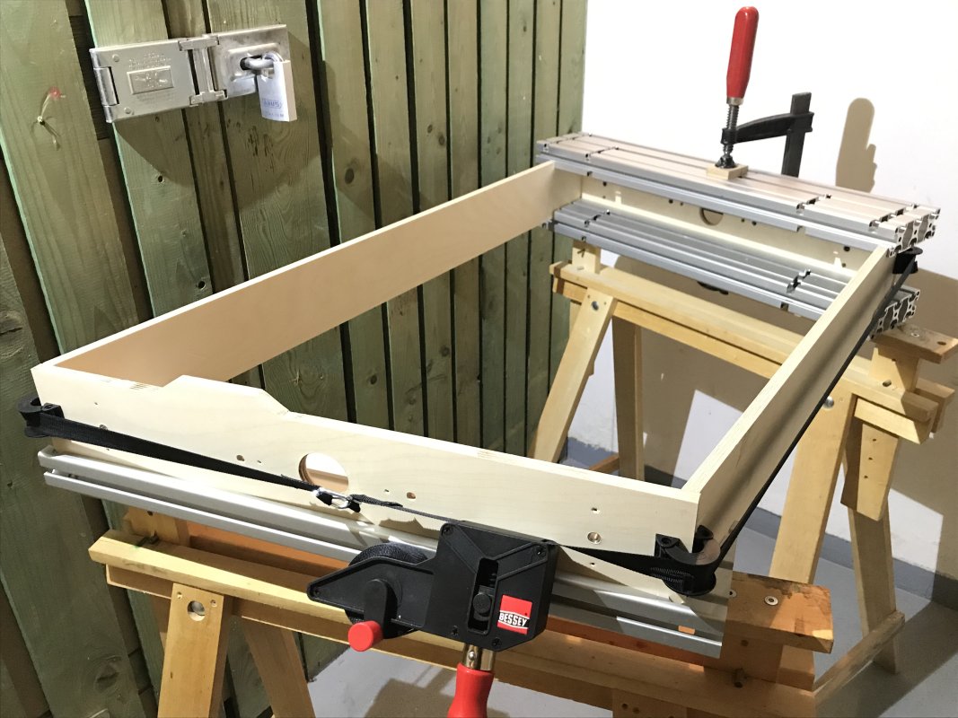

Zum exakten Positionieren beim Rahmenbau habe ich mir eine Vorrichtung gebaut. An der Stelle stelle ich fest, das mein Werkzeugfuhrpark nicht ausreicht. Die Spannmittel von Bessey haben mich letztendlich überzeugt. Der Preis ist nicht günstig aber der Funktion und Qualität angemessen.

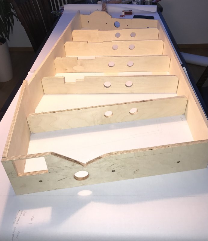

Die verschiedenen Ebenen (Trassenhöhen) erzwingen genaues Überlegen, wie die Kontur der Querspanten aussehen muss. Das Auf und Ab sorgt dafür, das alle Querverbindungen unterschiedlich sind. Obacht auch beim Platz für Weichenantriebe.
