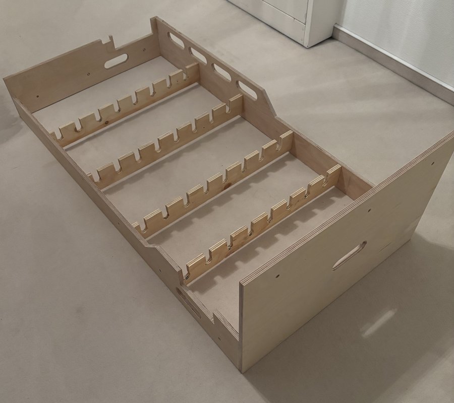

Die Abmessung der SchaBas ergibt sich durch die maximalen Zuglänge von 2,5m, die Anzahl der Gleise und dem Mindestradius.

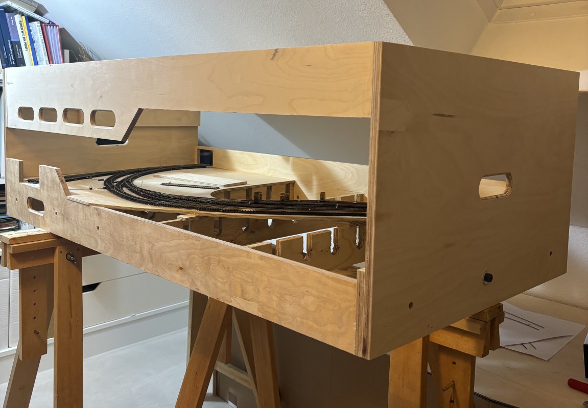

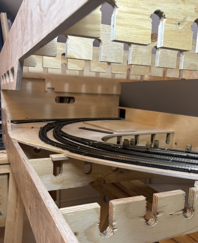

Schlussendlich habe ich mich zu einem je dreiteilig verschraubten Rahmenaufbau entschieden. Jeder Rahmen ist 1.200 x 600mm groß. Die Rahmenseiten sind aus 12mm Multiplex mit 100mm Höhe gefertigt. Die offene Rahmenbauweise verfügt über vier Querspanten mit vorgefertigten Einschnitten für Kabeldurchführungen (das Material ist Abfall aus Trasportverpackungen meiner Firma)
Zwei der Rahmen werden zum Transport und Lagerung mit den Gleisseiten zueinander verschraubt. Deshalb ist eine der Stirnseiten deutlich erhöht und mit Bohrungen zum Verschrauben versehen. Das sieht im aufgebauten Zustand etwas merkwürdig aus, spart aber Material, und damit Gewicht, sowie Aufbauzeit.

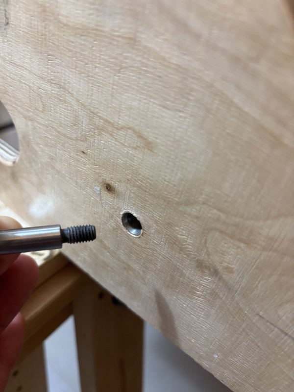

Alle Oberflächen sind mit seidenmattem Klarlack versiegelt. Die wiederholte passgenaue Verbindung der Kästen untereinander sichern eingelassene Buchsen mit Innenpassung sowie Passchulterschrauben.
