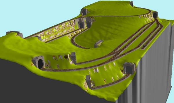

also ersmal Respekt und großes Lob :) vor der Anlage bei solch einem Raumangebot. :ja: Da wurde sicherlich Wochen drüber gegrübelt :juggle: . Also, ich habe, damit wir uns das mal alle besser vorstellen können :D, das Ganze mal fix mit WinTrack 6.0 3D nachgezeichnet (hoffentlich kein copyright verletzt :rolleyes: ;) )
Besser erkennbar: http://www.tt-pics.de/data/media/26/bild4a.png
Aber:
1. An einigen Stellen wurde ungenau gezeichnet, da passen einfach die Gleise nicht, so dass ich zur Verbindung Flexgleis genommen habe. Also beim Aufbau nicht wundern, wenn's dort klemmt (zeimal Rot markiert, das dritte mal im Tunnel, rechts unten gleich neben der Einfahrt, Artikel 83125)
2. Bei den Höhen musste ich ganz schön tricksen. Bitte dort nochmal GENAU :ja: nachrechnen, ob es dort nicht vieleicht doch klemmen könnte. Jeder Fehler wird hier im nachhinen bestraft. Am besten wirklich jedes Gleis mit Höhenangabe versehen. Da ich das ganze bloß mal fix visualisieren wollte, habe ich an den Kreuzungspunkten 7cm Höhenunterschied genommen, bin aber dann auf Steigungen bis zu 5,8% gekommen, also knapp 6cm/1m, das ist zu VIEL. Kann allerdings sein, dass Deine Höhenplanung besser ist ;D .

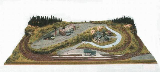

3. Ein paar (undekorierte Impressionen)
Sieht doch gar nicht so schlecht aus. Gut, ein paar mehr Abstellgleise, veileicht auch ein Schattenbahnhof würden den Spielspaß deutlich erhöhen :)
[@Admin: Falls die Rubrik - "Eigene Anlagen" oder so ähnlich eingerichtet in der Bildgallerie ist, wäre ich froh, wenn die Bilder von meiner Homepage verschoben werden könnten - DANKE :licht: :) - NACHTRAG: Hab'sch schon gemacht, wer lesen kann hat halt :zzz: mehr vom Leben ;D Es is' halt noch immer ziemlich heiß hier :flamingdev: , in Dresden im August natürlich :D ]

Vielen Dank für Deine WinTrack-Umsetzung (gute Werbung für WinTrack - wahrscheinlich werd' ich mir's zulegen).
Was die Höhenunterschiede betrifft, habe ich den Trick benutzt, daß die 2 hinteren Gleise, die von der Rechts-Schlinge überkreuzt werden unter dem Bahnhofsniveau liegen.
Ja, das ist mir aufgefallen. Bis auf den Bahnhofsbereich denke ich, daß man das etwas hinbiegen kann (ca. 3mm sollten drin sein).

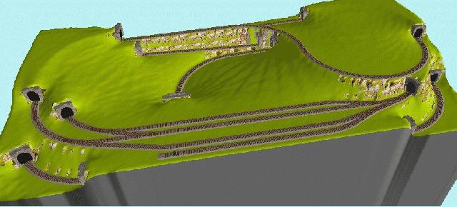

Ich hab den Plan noch mal leicht modifiziert:
(und im Großformat)

das war ja nur ein Vorschlag - aber wenn man im rechten hinteren Teil des Gleisplanes einen Schattenbahnhof anlegt wird der abnehmbare Teil (der ja auch Streckenteile enthalten würde) doch sehr viel komplexer -und der von Dir gemachte vorschlag am 'dritten Gleis von hinten' in der rechten hinteren Ecke ergäbe wohl auch recht kurze Nutzlängen und extrem enge Bögen - oder sehe ich das falsch?
Aber entscheiden muß das ohnehin Tom, der es am Ende baut - falls dem bei all den Anregungen nicht noch was viel besseres Einfällt ;-)
viel Spaß dabei
