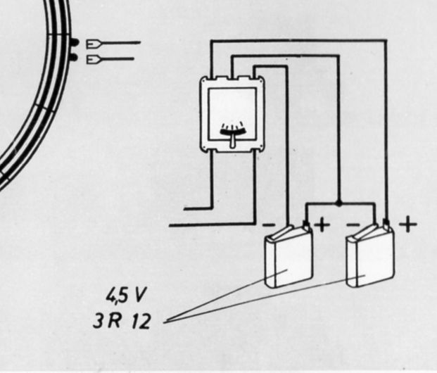

Das ist ein alter Fahrschalter für eine mit Batterie gespeiste Startbahn von Piko
Danke für die Antworten. Ist das Teil also in der Lage, bei einer Konstant-Spannungsquelle (Batterie) die Fahrspannung zu regeln? Kann man damit heute noch etwas sinnvolles anstellen?
...nein - es kann die Spannungen zweier Flachbatterien addieren und wieder trennen.
obere Anschlüsse so belegt: + -+ - , oder 4,5V | 4,5V
Möglichkeiten: 1.Stufe 4,5V; 2. Stufe 9V ; Mittelstellung =0 -> das Gleiche zur anderen Richtung.
Oder, in Hebelbewegung: 9V <- 4,5V <- 0V -> 4,5 (reverse) -> 9V (reverse)
Also: ein gaaaanz einfeches Fahrpult mit Umpoler in der Mitte
...du kannst damit alles Steuern, was zweistufige Drehzahl und Drehrichtungsumkehr gebrauchen kann.
Allerdings nur im Gleichspannungsbereich.
Wie gesagt, es ist für 2Batterien konzipiert...
P.S. wenn ich mich recht einnere, waren dazu Kabel mit so 'ner Art Büroklammer dabei.
Die klammerte man an die Fahnen der Flachbatterien. für den mittleren Kontakt klammerte man den + Pol der einen Batterie mit dem - Pol der anderen Batterie zusammen.
Die äußeren Fahnen waren dann auch für die äußeren Anschlüsse.
Einfache Reihenschaltung der Spannungquelle... ;)

Das ist der passende Schaltplan zum Fahrpult. Ist mir irgendwann als Zugabe aus der Bucht mit ins Haus geflattert.
