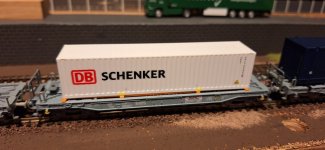

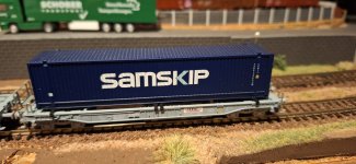

  1. Das Zurüstteil Nr. 7 "Stütze" wird ja nur für den Transport von Aufliegern benötigt, oder? Stört dieses Teil, wenn man (nur) Wechselbrücken transportieren möchte.
  2. Teil Nr. 8 "Sattel" wird ebenso nur für Auflieger benötigt. Ich verstehe nicht, wie man "den Sattel ... in die Gleitbahn vom Taschenwagen einschieben" soll. Was an diesen Teil ist oben und was unten? Was genau wird da wie/wo eingefädelt...?
  3. Ich habe erst hier Neuheiten-Auslieferung 2025 [keine Diskussion] erkannt, wie und wo die beiden Auflageteile für die Wechselbrücken auf dem Wagen platziert werden müssen. (Danke herr.m. für das Bild) Legt ihr die nur lose auf, und dann die Wechselbrücken ebenfalls nur lose drauf? Erscheint mir alles arg wackelig und ein kräftiger Puster bläst alles weg. Oder leimt ihr da was an?
Bin gespannt auf Eure Erfahrungen. Werde selbige vorm Beginn der Fummelei erst mal abwarten. Danke im Voraus.
In der Anleitung sind 2 Bilder, wo man erkennen kann, das Teil Nr8 nicht zu verwenden ist, nur bei Aufliegern als Ladegut. Bei Teil Nr7 dürfte es keine Probleme geben, kann man aber auch vor der endgültigen Montage mittels Kleber ausprobieren.
Wenn du das Ladegut sichern willst, dann nimm den Hin&Weg Kleber von Noch, der lässt sich auch wieder entfernen.

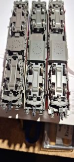

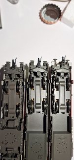

Ebenfalls neu im Besitz das Tillig Clubmodell 2025 des Zweikraft-Vectrons 249001.
Geradeausfahrt alles wunderbar, aber beim Gleisbogen sofort entgleist.
Bei der Fehlersuche habe ich gesehen, dass der Steg vom Schneepflug sich in der Aussparung am Drehgestell verhakt. Scheint mir nicht der richtige Schneepflug zu sein.
Beim Vergleich mit meinem Bausatz-Smartron (von 2021) - im Bild die blaue Lok - sieht man einen wesentlich größeren Abstand.
Mit demontierten Schneepflügen läuft die 249001 wieder perfekt.
Ist dies auch schon jemand untergekommen? Wurden da die falschen Pflüge montiert?
Die Ersatzteilnummern der Schneepflüge beider Loks sind auf jeden Fall verschieden.

Teil Nr. 7 kannst du einstecken. Nur aufpassen das es nicht ganz nach unten rutscht. Den Sattelhalter musst du bei Weckselbrücken weglassen. Ansonsten liegen bei mir die Halter für die Weckselbrücken oder Container recht sicher drauf. Man kann es auch wie es @mcpilot schrieb machen.
