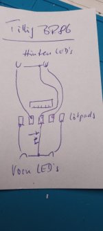

Finde von dieser nirgends einen Hinweis, wie die Lampen richtig angeschlossen sein müssen. Ich dache erst, durch den Decodereinbau hätte sich da was verändert?
Mein Phenomen zeigt hinten richtig Licht fahrtrichtungsabhängig. Das ist okay.
Vorne jedoch, leuchtet nur die linke. Es ist die Originalplatine drin!
Die rechte LED Lampe nur, wenn ich das Kabel abgelötet und extra zur Probe mit Spannung und Rv versorge. Funktion also auch okay.
Beide zusammen geht nicht.
Skizze anbei.
Hat jemand die Idee, was da falsch ist?
Bedanke mich schon jetzt!

Vielleicht kannst du mal ein paar Fotos von den ganzen Spittel einfügen.
Deine Zeichnung hat nur fünf Lötpads, daher kann etwas nicht stimmen.
Nach der Zeichnung reichen auch 5 Anschlüsse.
Der in der Mitte für alle vier der gemeinsame,
die restlichen 4 für je eine LED.
