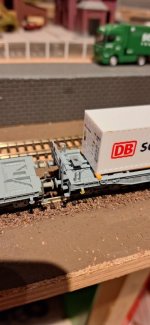

Teil Nr. 7 kannst du einstecken. Nur aufpassen das es nicht ganz nach unten rutscht. Den Sattelhalter musst du bei Weckselbrücken weglassen. Ansonsten liegen bei mir die Halter für die Weckselbrücken oder Container recht sicher drauf. Man kann es auch wie es @mcpilot schrieb machen.
