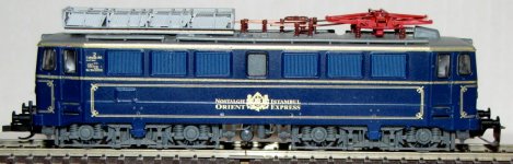

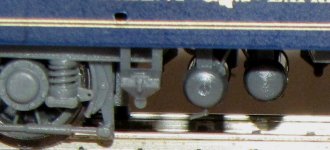

Ich habe vor einiger Zeit mal eine AE 477 erworben, umgestaltet aus einem Tillig-Modell. Irgend wie hat diese einen Sandkasten verloren und ich bin auf der Suche nach diesem Ersatzteil.
Sandkästen im Prinzip kein Problem bei Tillig, allerdings die Farbe. Es gibt rote, schwarze, graue, aber das grau von den Loks, die ich habe, z.B. die BKK oder E 42 072 passen farblich nicht. Sind zu hell und werden bei Tillig als "grau" angeboten.
Ich suche aber dunkelgrau oder basaltgrau. Irgend wie so in diese Richtung müßte es gehen, aber ich habe keine Lok gefunden mit dieser Fahrwerksfarbe.
Da bei meinem Modell das Fahrwerk nicht umgearbeitet wurde, müßte es eigentlich bei Tillig eine Lok gegeben haben, mit einem Fahrwerk dieser Farbe und auch den dazugehörigen Sandkästen.
Vielleicht kann mir jemand helfen, mit einen Sandkasten in dieser Farbe oder hat eine Lok, ebenfalls mit einem dunkelgrauen/basaltgrauen Fahrwerk und wäre so nett mir die Ersatzteilnummer heraus zu suchen.
Ersatzteilnummern 531351 oder 530391 sind es jedenfalls nicht.

Die dunkelgrauen Sandkästen der ersten "Siggi-211" (211 in rot ab LEW) hatten die Art.-Nr. 530318.
Ob die heute noch aktuell ist, weiß ich nicht.
Vor ein paar Jahren gab es nochmals eine 242 in rot mit breitem Streifen und dunkelgrauen Drehgestellen, die ich aber nicht besitze.
Nachtrag: Die dunkelgrauen Drehgestelle hatten 211 059, 211 091 (beide Siggi), 242 200, 242 203 (Tillig-Programm) und die o.g. 242.
Grundsätzlich finden sich beim Vorbild die dunkelgrauen Drehgestelle an so von LEW gelieferten Loks, später im Raw Dessau umlackierte haben hellgraue.
(Messe- und Sonderlackierungen sind wieder anders.)

Das Problem ist eigentlich bei der Tillig Ersatzteilliste, das bei der Nummer 530 318 auch nur "gr", also grau steht, wie bei den anderen beiden aufgeführten Ersatzteilnummern.
Da unterscheidet Tillig anscheinend nicht in den Grautönen!
Aber anscheinend war ich auf den "Holzweg", da ich die "normalen" Kataloge durchgewühlt habe und alle von Dir aufgeführten Lok's überwiegend Sondermodelle (500... Nummern) sind.
Ich habe jetzt, dank Deiner Info, eine Webseite gefunden, die ich bisher nicht auf dem Schirm hatte: www.ttkatalog.cz und die bestätigt erst mal die Artikelnummer 530318 für die von Dir aufgelisteten Lok's.
Danke für Deine Hilfe.
Gruß Pit
