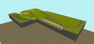

Wenn es nichts kosten soll, macht es bestimmt Spaß, dass selbst vom Bild auf die Ebene zu übertragen, man sieht ja viel.
Naja, ich halte den Gleisplan nicht für praktikabel. Wenn das vorn links ein 310er Radius sein soll, brauchen wir über die max. Eingrifftiefe bis zur hinteren Ecke nicht mehr reden.

Ich sehe den gezeigten Plan als völlig übermotiviert und unbaubar an. Ist nicht umsonst bloß ne Zeichnung.

Ich dachte an 2,50x 2,00m. Dafür habe ich schonmal 2 Module in üblicher Bauweise gebaut. Ein glücklicher Umstand brachte nun noch ein wenig mehr Platz, so dass ein weiteres Modul von 1,25x1,00m angebaut werden kann. So kam ich auf die Idee mit der L Fom und dem oben erwähnten Gleisplan.

2m in der Tiefe gehen aber nur, wenn die Anlage frei im Raum stehen kann.
Und auch dann ist das noch ziemlich sportlich.

Aha, Du hast also schon deutlich mehr da als nur einen Gleisplan als Idee. Sehr schön! Dann kannst Du ja Deine Kästen so stellen, wie es am Besten in den Raum passt und einfach mal Gleise legen. Mit digital wärs dann einfach (keine abschaltbaren Gleisabschnitte, die Weichen lassen sich je nach Antrieb auch erstmal manuell stellen), aber da steht bissl das BTTB-Rollmaterial dagegen. Nun gibt es Leute, die keinen Plan brauchen, einfach drauflosbauen und am Ende kommt etwas sehr Schönes dabei raus. Vielfach endet das aber in Frust, Abriß und Hobbyaufgabe, weil der Betrieb keinen Spaß macht. Reiner Erfahrungswert: eine gute Planung ist nicht zu ersetzen!
