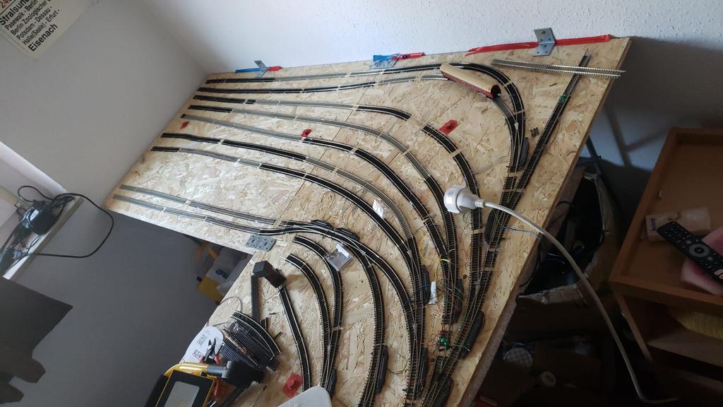

Geplant ist unten ein Kopfschattenbahnhof der nach zwei Wochen so gut wie fertig ist.
Der Rohbau:

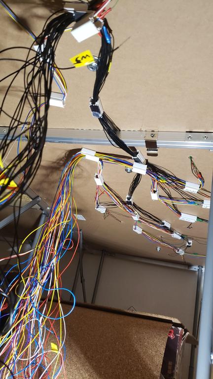

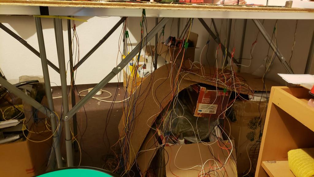

dann nach dem Gleise verlegen hieß es alle Kabel von Signal und Weichen verlegen
und immer wieder dann Probefahrten mit der Gleisbau Ludi :))
nach Stundenlang achwas Tage sah es irgendwann dann mal geordnet aus (aus Elektriker sicht vllt nicht so toll aber egal für mich als Leihe funktioniert es )

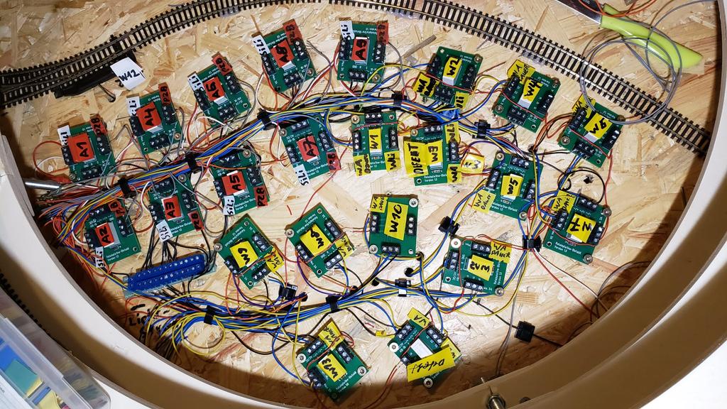

nach Stundenlanger arbeit alles angeschlossen an Bistabile Relais ..., Hintergrund ist der das ich die Signale eine PZB verpasst habe , zudem soll das Signal sowie stellung der Weiche seperat an einer Tafel angezeigt werden

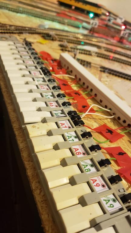

Dann alles an den Stellpulten angeschlossen , diese bekamen auchnoch individuelle Namen damit man die später zuordnen kann .

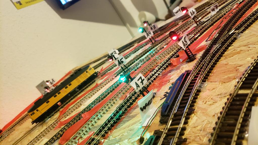

Für den Schattenbahnhof reichen mir billige Spur N Signale .

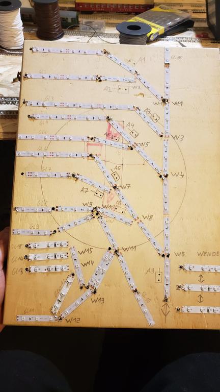

Für das Gleisbild habe ich noch eine Holzkiste gefunden , die schien mir perfekt für mein Vorhaben .

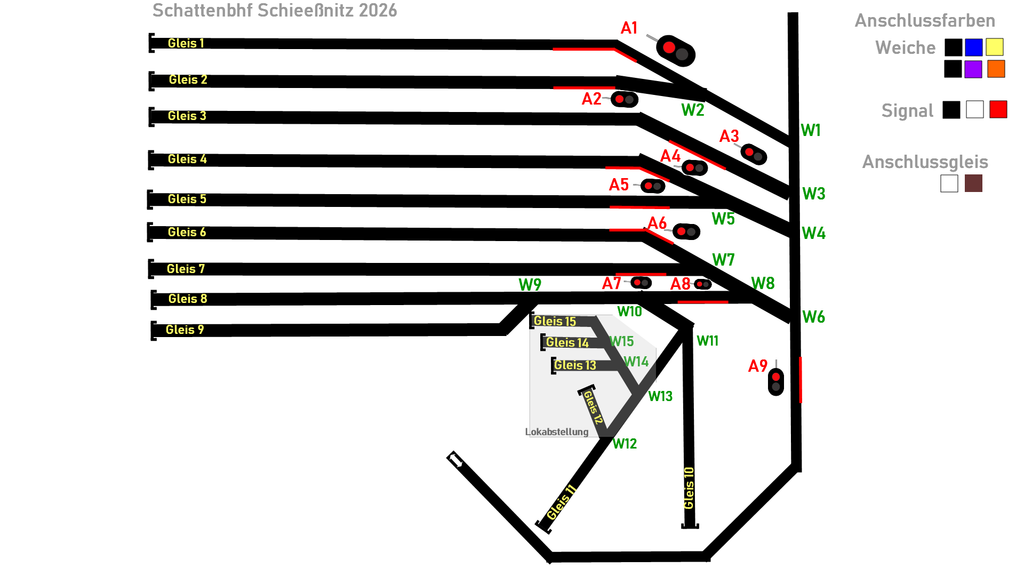

Nun eine Skizze . Verzeiht mir die einfachheit dieser Zeichnung , ich bin kein IT oder Grafiker .
Unten gehts dann via Gleiswendel 3 Umdrehungen höher .
Alle Weichen funktionieren nun wie ich möchte , Signale leuchten und funktionieren , diese haben sogar eine PZB bei Rot geht also nixmehr auf dem jeweiligen Gleisabschnitt .
