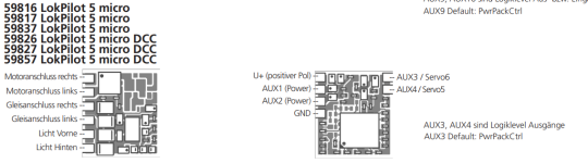

@Börny: Auf der Unterseite. U+ und GND. CV31 = 16, CV 32 = 0, CV 339 = 31, ggf. noch Cv 323 = 31
Über Cv 113 wird die Pufferzeit eingestellt.

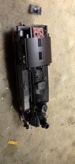

@Koch1 Vielen Dank für Deine Info. Aber ich sehe leider nicht, welcher der Lötpads die Richtigen sind. Aber vielleicht sehe ich auch den Wald vor lauter Bäumen nicht:)
Beste Grüße Börny

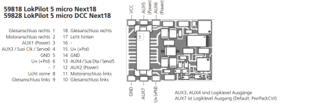

Ja, ESU ist da arg schlampig, was Anpassung der Doku - oder überhaupt Doku - von Neuprodukten betrifft.
Da muss man sich vieles zusammensuchen - oder im ESU-Forum nach Hinweisen schauen.
Hier ist es zwar eindeutig, weil die Schnittstelle ja nach wie vor Next18 ist.
