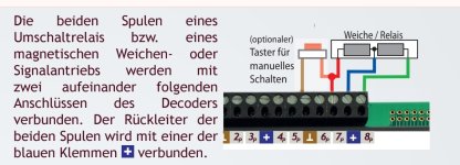

Hallo Woods,
die Weiche 1, 3, 5 und 7 schaltet bei Dir nicht!
Der Fehler liegt in der Verkabelung. Das gemeinsame Kabel des Weichenantrieb ist auf die mit '+' gekennzeichneten Anschlüsse zu klemmen. D.h. der Anschluß zwischen Ausgang 1 und Ausgang 2 wird nicht belegt, kein Kabel anschliessen!!!
ruhri
Hallo Woods,
ruhri
Verstehe ich nicht ganz. Alle Weichen sind gleich angeschlossen. Der gemeinsame Anschluss (schwarz) in die Mitte und die Spulen-"Enden" dann "links und rechts". Wie hier aus der Anleitung?
ruhri hat Recht. Du hast die Rückleiter der ungeraden Weichen an Masse statt an + angeschlossen.
Gruß Jens
Oh man. Das wirds sein. Danke!
Ich bin blind davon ausgegangen, dass man immer (gleiche) Dreierblöcke hat. Ich habe mir auch extra 3er-Stecker gekauft, damit ich jede Weiche aus/umstecken kann....irgendwie blöd.
Auch komisch, dass das nicht besser in der Anleitung ist. Aber wer lesen kann ist im Vorteil.
