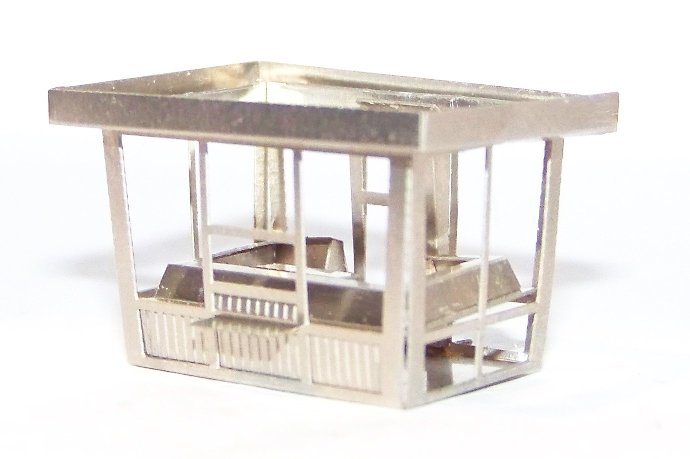

So, ich krame mal diesen alten Fred wieder vor, um wieder was neues zu Zeigen! Gestern Abend habe ich dieses Objekt soweit probeweise gefaltet und zusammen gesteckt!
Leider müssen noch ein paar kleinigkeiten an den Zeichnungen geändert werden.
Bein nächsten mal wird aber wahrscheinlich gleich N und TT geätzt ( hier ist es N).
ich hoffe, das ich in den nächsten Tagen Zeit finde noch einiges zur Probe zusammen zu setzen.

Da melde ich doch gleich mal Interesse an.
Was soll den son schicket Häuschen kosten?
Und noch ne Frage dranhängen. Bekommst du das auch als Warte Häuschen hin?
mfg Matze
Die alte Wartehauszeichnung habe ich vorgestern wieder in den händen gehabt und werde sie auch mit umsetzen. Da muß ich dann nur noch das Wellblech-/Wellastbestdach und die Glasbausteine realisieren. Der PVZ-Kiosk wurde nur als Pfördnerhäuschen und Sovenierstand im Zoo zweckentfremdet.Da ich aber das Dach nochmal komplett neu machen muß, könnte sich der Platzbedarf noch wesentlich ändern und davon ist ja der Preis abhängig! Im augenblick liege ich bei TT auf ca. 29€ :(

Die Fahrkartenverkaufskioske sahen zwar ähnlich aus, und waren vom Prinzip her auch so gebaut, nur waren die im Grundriss nur etwa halb so groß! Im PZV-Kiosk konnte man bequem um den Stuhl herum gehen um ann alle Zeitungen in der Auslage heran zu kommen. Das war im Fahrkartenkiosk nicht möglich!
Wenn die Verkäuferin da auf ihrem Stuhl saß, konnte sie bequem im sitzen alle Seitenwände berühren und wenn eine 2. Person im Fahrkartenkiosk drin war, war er wegen überfüllung geschlossen! (Im PZV-Kiosk hätten sicher 6-9 Personen drin stehen können!)
