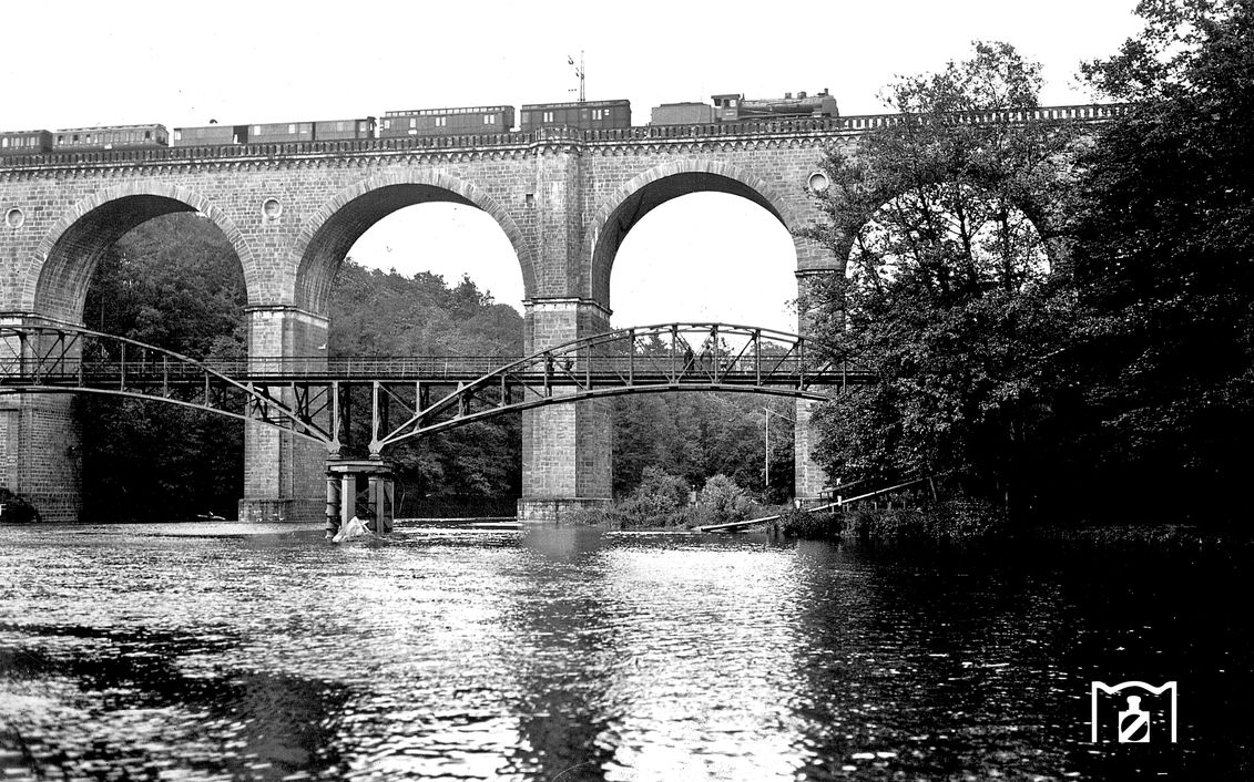

@Ron: Vorbildfotos findest Du z.B. bei der Eisenbahnstiftung:
und dann Suchwörter eingeben, z.B. Abteilwagen oder Packwagen.
Ein Ergebnis der Suche z.B. durch Eingabe von 74 950 bei Mintard.

Inzwischen gibt das TT-Sortiment ja eine Auswahl verschiedener Wagen her.
Helge
@chap: Ein tolles Bild. Die Bildbeschreibung findet man bei der Eisenbahnstiftung:
Eisenbahnstiftung
und dann als Suchwort 38 1014 bei Görlitz eingeben. Die Neißebrücke bei Görlitz ist ein interessantes Motiv:
Mit 18 317 bei Bonn-Mehlem findet man einen gemischten Zug mit dem von Tillig angekündigten Packwagen. Auch ein herrliches Bellingrodt-Bild.
