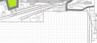

Ich hätte aber gerne etwas mehr Güterverkehr, so habe ich meinen Gleisplan entsprechend ergänzt.
Der fiktive Hintergrund meiner Anlage ist der das irgendwo im sächsischen Bergland in der Gegen um Aue, eine eingleisige Strecke um 1900 erbaut wurde, die durchaus eine überregionale Rolle spielte und daher auch für größere Achslasten ausgelegt wurde. Nach dem zweiten Weltkrieg sollte die Strecke zunächst wegen Reparationsleistungen komplett abgebaut werden, aber der Bürgermeister von Neuenberg, verstand es sich mit der sowjetischen Kommandantur zu einigen und die Strecke bis Neuenberg blieb erhalten. Neuenberg ist eine regional bedeutende Kleinstadt, hier befinden sich wichtige Ämter und weiterführende Schulen. In der nähe des Bahnhofs befindet sich das Werk 1 des VEB Aggregatebau, und eine Möbeltischlerei, die beide einen Bahnanschluß besitzen. Dazu kommt noch die Post die sich am Bahnhofplatz befindet und ebenfalls einen Bahnanschluß besitzt, da dort sich ein kleines Verteillager befindet. Dann wären da noch Güterschuppen, mit Freiladegleis und Laderampe. Dann wäre da noch ein Gaswerk, das dort in der Gründerzeit entstanden ist, und für einiges an Kohleverkehr auf der Strecke sorgt. Dann wäre da ein Lokschuppen, der eine Einsatzstelle eines in der Nähe befindlichen BWs ist. Güterabstellgleise gibt es ein einziges, da Neuenberg erst nach dem 2 Weltkrieg zum Endbahnhof wurde und für weitere Gleise nicht wirklich Platz vorhanden war. Der Lokschuppen entstand ursprünglich, da von Neuenberg mehrere Nebenstrecken ausgingen, die aber bis auf eine vom stillgelegten Streckenteil abzweigten. In den 60er Jahren wurde dann am Stadtrand das Werk 2 des VEB Aggregatebau angesiedelt. Dort wird nun seit ein paar Jahren auf Anordnung von Oben 20 Fußcontainer hergestellt. Da das Werk keinen eigenen Anschluß hat, werden die Stahlplatten am Ladegleis auf LKWs umgeladen und ins Werk gebracht, die fertigen Container werden ebenfalls zunächst auf LKW verladen, und am Ladegleise mittels Überladekran und Kettengeschirr auf die Bahn verladen (eine Containerverladung konnte aufgrund von Materialmangel noch nicht umgesetzt werden). Durch die zusätzlichen Arbeitskräfte des Werkes 2 wurde in Stadtrandlage mit dem Bau einer Plattenbausiedlung begonnen, für diese wurde eine Fernwärmeversorgung vorgesehen, welche durch das örtliche Gaswerk erzeugt wird.
An Rollmaterial nenne ich aktuell zwei Tillig 110, eine Tillig 118, eine BTTB 86, sowie drei und vierachsige Rekowagen, einen 2 teiigen Dosto, und Güterwagen mein Eigen. Dazu ist noch ein Kres LVT 172 im Zulauf.
Der erste Teil wird 360cm lang werden. In Phase 1 ist geplant zunächst den Bahnhofs und BW Teil zu realisieren. Phase 2 wäre dann das Gaswerk, bis dahin wird dort wo mal das Gaswerk sein wird das Fiddleyard mit einem provisorischen Übergang zur Anlage sein. In Phase 3 wird das ganze dann modular mit Strecke und einem Unterwegsbahnhof erweitert. Das ist aber noch ferne Zukunftmusik.

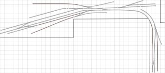

Guten Morgen, interessanter Plan. Erinnert etwas an Eibenstock ob. Bf das ganze. Eine Idee meinerseits wäre, den Plan um eine Gleisverbindung zu ergänzen. Ich habe mir mal erlaubt, diese in deinem Plan einzuzeichnen. Quasi als doppelte Gleisverbindung, bei der die eine Weiche als DKW ausgebildet ist. Das würde die Fahrmöglichkeiten vergrößern und ergibt eine sehr interessante Gleisfigur.Unbenannt.jpg
