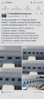

Es geht zwar hier nicht direkt um die Kroner Wagen. Trotzdem um Hechtwagen.
Die Firma Modart aus Polen will in Rokytnice wohl ein paar Polnische Hechtwagen vorstellen.
Diese Wagen sind auch bei deutschen Bahngesellschaften wie der DR oder der Bundesbahn im Einsatz gewesen.
Einsatzzeitraum Polenhechte bei der Bundesbahn
A4üe-30PKP: bis 1975
B4üe-30PKP: bis 1981
AB4üe-30PKP: bis 1982
Leider habe ich kein Facebook. Werde aber im Laufe der nächsten Tage um weitere Infos bitten. Anbei noch ein paar Fotos die ich zugesendet bekommen habe.

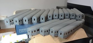

meine Bestellung ist angekommen. Die Artikelnummern findet ihr auf den Verpackungen.
Der Inhalt besteht aus:
Leider fehlen die Sitzbänke. Vielleicht werde ich mir da vor der Montage noch was konstruieren und drucken.
Mir gefällt dass die Trittstufen geätzt sind.
Decals sind auch dabei. Da werde ich mir aber unterschiedliche Nummern machen lassen.

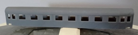

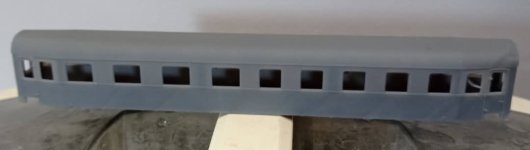

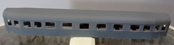

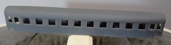

Sogar Details wie die Zierleiste unter den Fenstern hat er drucken können.
Die Bodenplatte scheint etwas verzogen zu sein. Dies werde ich mit etwas heißer Luft versuchen wieder gerade zu biegen.
Den Wagen selbst finde ich sehr Detailliert.
Es sind noch ein paar Stützstrukturen vorhanden. Die werden vor der Montage mit einem Skalpell entfernt.
