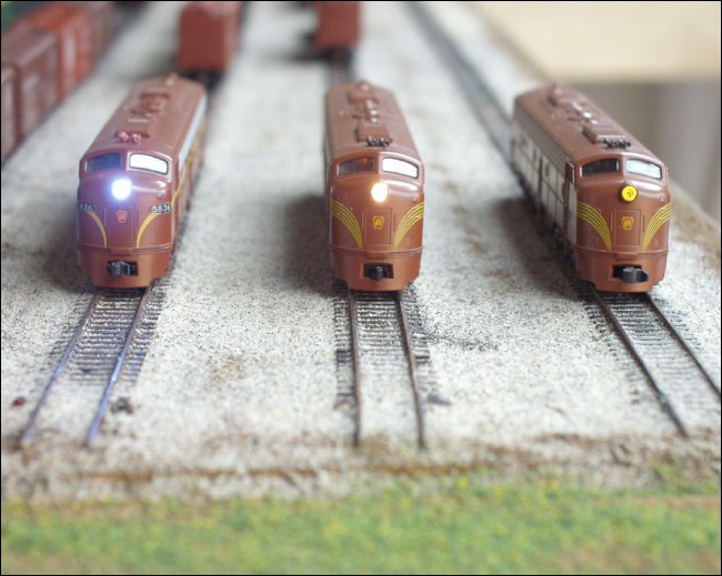

LED als Beleuchtung für Loks und Wagen setzen sich immer mehr durch, nur über den Farbton wurde man sich bisher nicht einig. Den einen stört der Blaustich der weißen Leuchtdioden (im Bild links), dem anderen leuchten die gelben LED zu gelb (rechte Lok). Mich stört beides ;D .
Doch nun gibt es Abhilfe:
In der mittleren Maschine werkelt eine Leuchtdiode mit der klangvollen Bezeichnung "sunny white".
Diese verbindet den glasklaren Körper einer weißen LED mit dem glühlampenähnlichen Licht der "golden white" Leuchtdiode, welche noch einen orange eingefärbten Korpus besitzt und somit zum direkten Einbau ohne Lichtleiter weniger geeignet ist.

wenn ich den Links richtig folge, ist in der mittleren Lok eine golden white LED und keine sunny white. Da es sich dabei um superhelle LED's handelt sollte man die Spannung drosseln. Im Bild links eine Tillig 118 mit golden white und rechts zum Vergleich eine Microglühlampe, im unteren Bildteil ist die LED gedrosselt.
