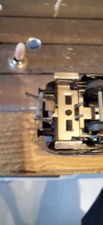

ich habe heute beim Frühlingsfest im Bw Schöneweide 3 Bghw Wagen von BTTB erstanden. Einer der Wagen hat Kupplungsaufnahmen, die ich nicht zuordnen kann. Kann mich da bitte jemand erleuchten?

Da hat jemand ein altes Drehgestell der 1970er Jahre drangeschraubt.
Diese alte Ausführung war nur an älteren "Y-Wagen" handelsüblich, nicht aber an den vierachs. Rekowagen.
Die Kupplung lässt sich nur mit Bastelarbeit gegen neuere Versionen tauschen, was herstellerseitig nicht vorgesehen ist.
Die gab es auch mit der neueren, schwarzen Variante, die hatte hinten nicht diese Laschen, sondern ein Loch für den Zapfen.
Da hat sich jemand Mühe gegeben und die Drehgestelle für die Ewigkeit eingebaut. Das volle Programm mit Federring, Kontermutter und Lacksicherung.
Wenn du das anfasst, dann mache es richtig und bau den Wagen auf feste Pufferbohle und Pehos um. Dann hast neben erfreulich engen Wagenabständen auch gleich noch einen Normschacht. Der Aufwand dazu ist eher gering.
Die Art der Befestigung mit M3-Schraube und Mutter/Kontermutter wird schlicht daran liegen, dass die brünierten Blechrahmen der 70er Jahre kein rundes Loch für einen Drehzapfen haben.
Da gibt es nur ein großes rechteckiges Loch, aus dem ursprünglich die Blechnase für die alte Befestigung nach oben abgekantet wurde.
Die wird (einer) der Vorbesitzer bewusst abgebrochen und hier durch die M3-Schraube ersetzt haben.
ich habe das Problem gelöst. Die E499 hatte Kupplungen dabei, die in die Aufnahme gepasst haben. Zwar nicht ganz fest, aber ein Tropfen Sekundenkleber hat das dann gefixt...
