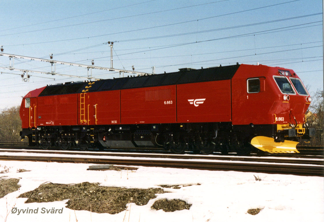

einigen von euch ist bestimmt schonmal aufgefallen, dass die norwegische Version der NoHAB Rundnasen etwas anderes aussehen. In den 60er Jahren wurde die jeweils Rechte Tür im Führerraum rausgemacht.
Was mich bloß immer noch wundert ist der seltsame Aufbau auf dem Dach. Im Internet habe ich dies bezüglich leider nichts finden können.
Haben die NoHAB Spezialisten unter euch eine Ahnung, was unter diesem Dach-Aufbau der Di3 steckt?
Hier noch 2 Bilder zum Vergleich:
1. Bild: m61 der MÀV (ohne Aufbau, dafür 4 Lüfter)
2. Bild: Di3 der NSB (mit Aufbau, nur 2 Lüfter)
Gruß Martin

ich bezeichne mich nicht als Spezialist - aber als Fan der Lok! Der von Dir gesuchte Aufsatz sind geänderte Lüfteraufbauten, die es so nur in Norwegen gab.

"E8 air intake for engine and equipment blowers is rather novel. Located in the winterization hatch of each prime mover is a fourth 36 inch fan, similar to the three [radiator] cooling fans, but which blows air downward, into the carbody, through a filter compartment built into the roof hatch. Oil wetted wire mesh cleans the air just before it enters the engine room. This fan can draw air supply from either of two sources, from a duct thru which air enters the carbody behind stainless steel trim grill during summer, or in winter by switching (using handle in the engine room) the position of flaps inside the winterization hatch, it can draw warm air from the exhaust stream of the #1 radiator cooling fan. Unfortunately, like many other devices, this air system too can be completely circumvented by the same negligence, failure to replace the false ceiling panels."
Die Lüfteraufbauten wurde geändert aus Klimatechnische Gründen. Das Schneetreiben kann ja recht heftig sein im Winter, ohne die Aufbauten würde der Schnee direkt durch die Lüfter reingezogen werden, jetzt sitzen die eigentlichen Lüfter sozusagen "unterm Dach".

Ich lese das so:
Es handelt sich um Dachlüfter, die Luft von Außen ansaugen, filtern (Ölfilter) und nach Innen über die Kühler blasen. Die Luftansaugung kann über zwei Wege erfolgen, deren Umschaltung im Maschinenraum erfolgt. Im Sommer wird die Luft über einen Grill von Außen angesaugt, im Winter nimmt man die angewärmte Luft des Kühlers für die Zugheizung, in dem man dessen Abluft umleitet (mechanische Klappe).
Das ganze macht aus meiner Sicht auch Sinn, da die Winter in Norwegen sehr hart sind und man in arge Probleme kommt, wenn man die eisige Außenluft einfach so ansaugt. Der Schnee ist Dank der Kälte ja sehr feinkristallin und Dir setzt es in Kürze alle Ansaugwege zu. Dieses Problem (u.a.) hatte ja auch die deutsche Di6 ( http://www2.chem.elte.hu/gigant_club/pic/no/diesel/di6/Di06-63-01-ep.JPG ), weshalb sie in Norwegen gescheitert ist und zurückgegeben wurde.
