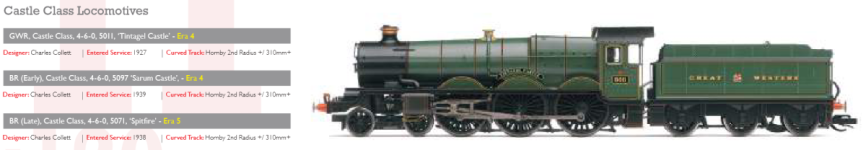

Die Castle Class hat Hornby auch schon für TT vorangekündigt. Zu finden ist die Info in der Hornby-Broschüre auf Seite 9 unter dem Punkt "The shape of things to come."
Hier der Link zum PDF.
P.S. Ansonsten gibt es die Castle Class auch als Standmodell von Corgi in 1/120 auf dem Zweitmarkt... Also falls jemand ein Tillig'sches... mist, freudscher Versprecher... ein Hornby'sches Freelance-Modell basteln bzw. umlackieren möchte. :)

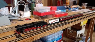

Die Corgis sind auch 1/120. Aber da es Standmodelle sind, war man wohl bei den Toleranzen etwas toleranter... Das ist zumindest meine Erkenntnis, nachdem ich mir fünf meiner Modelle näher angesehen habe. 4 von 5 sind tatsächlich für das Tillig-Gleis ein kleinwenig zu breit bzw. sitzen auf einer Seite die Räder mit den Spurkränzen auf. Dabei fällt mir auf, eigentlich ist die Formulierung "zu breit" schon irreführend, da die Modelle keine Achsen besitzen sondern die Räder eher als eine Art Blende ausgeführt sind. In den Spurrillen meiner Vitrine sitzen die Modelle aber ganz gut, Serviervorschlag:
Medium 2554 anzeigen
P.S. Als Standmodell im Bw sollten sich die Modelle auch gut machen. Da die Spurkränze recht niedrig sind, fällt die nicht ganz passende Position auf dem Gleis eigentlich aus 30cm Entfernung schon kaum mehr auf.

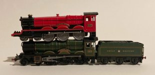

So groß ist der Unterschied zwischen 1:115 und 1:120 nicht. Theoretisch fällt nicht auf, dass das ganz oben vorgestellte Standmodell von Tomica nicht genau 1:120 ist. Hier mal die Tomica Hall Class auf der Corgi Castle Class zum Vergleich:
Problem ist eher das spielzeughaft glänzende Aussehen. :cool: Aber da kann man sicher was machen ...
