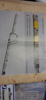

anbei die Fotos zum Anschluss des Goldcaps laut Hersteller. Auf der Messe in Leipzig habe mit dem Hersteller gesprochen. Denen war das Problem neu.
Die Reihenschaltung birgt ein Platzproblem in vielen Reisezugwagen, da nur zwei, manchmal nur eine Toilette zum Verstecken vorhanden sind. M.W. addieren sich bei Kondensatoren die Spannungen nicht wie bei ohmschen Verbrauchern.

Wie ich schon vermutete, wird direkt hinter dem Gleichrichter der Kondensator angeschlossen, deshalb muss er min. 25V (12..14V ×1.4) Spannung aushalten können. Das geht nur mit normalen Elkos und gerade für kurze Unterbrechung ausreichende Zeit. Wie es auch und direkt nach dem Losfahren mit konstanter Helligkeit und Speicherzeiten >1min. mit Goldcaps geht, lässt sich im Board nachlesen.
